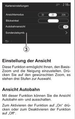

Ja, kann man auch dauerhaft ausschalten.
Ich meine das heißt Autobahnansicht, in den Karteneinstellungen solltest das finden.
Autobahnansicht ist wenn die Karte auf der Autobahn ausgezoomt wird.
