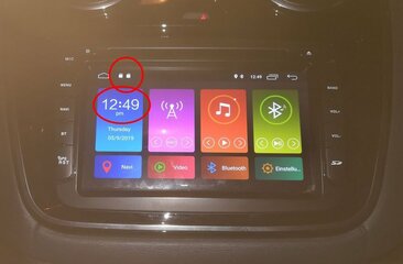

Hatte mir vor kurzem ein Androidradio gekauft.
Autoradio Android 9.0 für Renault Dacia Duster Sandero Logan Captur Dokker Lodgy | eBay
Und schon folgend Probleme.
Was kann es sein? Android Radio Erisin Funktioniert nicht!
War schon so genevt, und überlege schon mir doch lieber ein orginales zu kaufen, wie das media nav evolution.
Der Lieferant hatte mir ein neuen canbusdecoder geschickt. Jetzt funktioniert die LFB endlich.
Um die LFB zum laufen zu bringen hatte ich mich durch die ganzen Einstellungen und factory settings gewühlt, aber anscheinend etwas falsch gemacht angeklickt und alles verstellt. Ich war leider so dumm und habe mir die orginalen Einstellungen nicht aufgeschrieben.
Problem:
1.
Jetzt geht zwar die LFB, aber sobald die Zündung aus war, sind die Einstellungen alle wieder weg, wie zb die Speicherung der Sender. Und Als Navi ist immer wieder maps, obwohl ich vorher igo als Standard gesetzt habe. Strom ist OK, Dauerplus und Zündugs plus liegt an. Bevor ich den Canbusdecoder wieder ersetzt habe wurde ja auch alles abgespeichert.
Kann mir jemand evtl Fotos von alle Einstellungen machen, dann kann ich es wieder zurück einstellen.

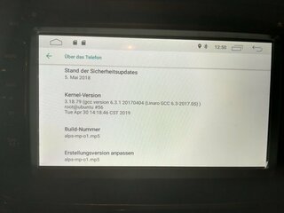

Hab in den Beiträgen, man könnte ein Update machen, evtl mit rootfunktionen. Dann würden sich die factory Einstellungen ja auch wieder zurücksetzen. Welches update müßte ich da machen? Gibt es da eine Anleitung. Bin Mechaniker und eher user von android, könnte mich aber einlesen.
2. meine LFB funktioniert zwar, aber man kann keine Funktionen verändern anlernen. Kann man das ändern?
3. Im Startmenü (Desktop) sind die Apps fest und kann sie nicht verschieben, erst wenn man in die 2. Seite geht kann man sie verschieben. Kann man das ändern? Auch steht links im Menü immer nur eine Uhrzeit im 12stunden Anzeige ich hätte aber gerne die 24 Stunden anzeige kann man das auch ändern
4. In der Menüleiste steht jedes mal die Nachrich das SD karte gefunden wird kann diese Benachrichtigung ausschalten?
5. Radioempfang ist misrabel, hab mir dann noch die DAB+ Box duzu bestellt, damit ist der Empfang noch schlechter, was kann man da machen
Braucht die orginal Antenne noch einen Phatomstrom? Ist ein Dokker 2019. oder evtl einen Verstärker ?
Was kann man da machen?
Problem:
1.
Zu 1: Schau mal hier
Zu 2: Hat bei mir auch erst mit dem Adapter von ACV funktioniert.
Zu 3: Bei mir sind sie Verschiebbar, alternativ kleiner Tipp: Diese App
Zu 4: Auf der Benachrichtigung selber sollte man das ausschalten können, ansonsten diese Benachrichtigung nach rechts weg wischen.
Zu 5: DAB+ ist stark schwankend, Antenne richtig Platziert ? Steckkontakte in Ordnung ?
Ich weiß nicht ob sich beim Modell von 2019 etwas geändert hat, da kann ich nicht weiter helfen.
