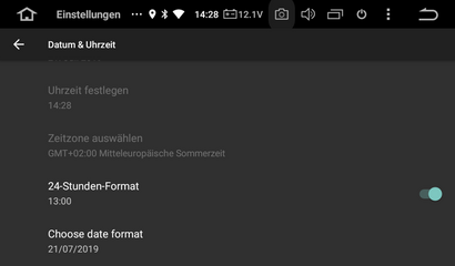

Irgendwie ist das Ding verbugt, die Uhrzeit bleibt so, wie ich das Radio ausgemacht habe. Wenn ich das Radio um 12 Uhr ausmache und um 14 Uhr wieder anmache, dann läuft die Uhr mit 12 Uhr weiter. Ich habe alles so eingestellt, dass die Uhrzeit vom GPS Signal geholt wird.
Weiterhin lässt sich kein IGO Nextgen installieren, die apk lässt sich zwar installieren, aber wenn man Soft startet, hat man nur ein schwarzes Bild. Ich kann auch die Dateien nicht finden, wo man die Karten usw. einspielen kann.
Habe jetzt Magic Earth drauf und das funktioniert.
Hast du die richtige Zeitzone eingestellt
Ist alles so eingestellt. Heute war wieder die Zeit so, wie ich das Radio gestern ausgemacht habe.

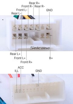

Hast du nur das "alte" Kabel am "alten" Radio raus gezogen oder hast du das zum neuen Radio gehörende Kabel verwendet? Manchmal sind die Belegungen von Radio zu Radio anders.
Ich habe das neue Kabel genommen. Nur den weißen Stecker der vom Auto kommt habe ich nicht geändert.
Die Belegung bei mir ist Pin14 Dauerlus, Pin 16 Zündungsplus; habe heute alles durchgemessen. Wenn ich das Gerät resete, dann stimmt die Uhrzeit minus eine Stunde. Regional ist Deutschland Sommerzeit (+2h) eingestellt.Belegung Pin.png
Die Belegung bei mir ist Pin14 Dauerlus, Pin 16 Zündungsplus; habe heute alles durchgemessen. Wenn ich das Gerät resete, dann stimmt die Uhrzeit minus eine Stunde. Regional ist Deutschland Sommerzeit (+2h) eingestellt.Anhang anzeigen 80661
pin 14 ist illuminate Tastenbeleuchtung ........Pin 16 B+ ist Dauer plus.......ACC ist Zündung Plus
Die Anschlussbelegung vom Auto sind identisch ,aber der Anschluss beim Gerät kann je nach Hersteller unterschiedlich sein.Da gibt der Aufkleber der auf den Radio ist die genaue Belegung.
