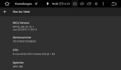

Von den Chinesen...? D.h. wie die MCU auch von LM, oder ist da die Version vom 14.6. noch die aktuellste?
Die neue MCU ist vom 20.6.2019 und die 14.6. noch die aktuellste für LM Geräte.

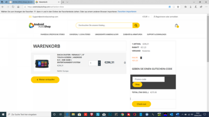

Momentan ist dieses Dacia Duster / Renault | 8" Touch screen| Android 8.0 | 4GB 32GB | Entertainment system, das besten Angebot.Mit den Rabatt-Code "hal9k" (Rabatt €21,23) sind es dann 275.08€ Die Anschlüsse für Antenne und GPS sind Fakra,olso original wie beim Auto,so das man keine zusätzlichen Adapter benötigt.Ist eine originale Rückfahrkamera vorhanden wird dieses Modul zwischengesteckt, Adapter Original Rückfahrkamera an Nachrüstradio für Dacia Duster Sandero Logan | eBay ohne Bastelarbeiten.Sprachbefehle können die Geräte alle mit Android, nutze ich nur noch.
