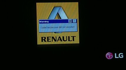

Da ich an diesem so eigentlich alles Selber mache musste ich aus Gründen das Radio ausbauen. Nachdem alles fertig war und zusammengesetzt war bricht der Bootvorgang ab mit der im Bild erkennbaren Fehlermeldung. Was das heisst und bewirkt ist mir klar aber:
Wie kann ich dieses wieder beleben. nach dem Klick auf OK passiert erst nix und kurz danach wird das Logo etwas heller. Danach scheint sich alles festzufahren. Ich komme weder ins WinCE noch allgemein ins radio rein.

Danke für die Hilfe. Die 4.1.0 habe ich bisher noch nicht gefunden. Jedoch aber ohne Bootloader. Habe eine 406 gefunden jedoch nur als recovery mit einer lgu von nur 1013 Kb. Diese entpackt enthält nur die Bootloader.bin dadurch will er ja ein update machen und geht danach aus und startet neu. Da kommt dann die gleiche Fehlermeldung und er hängt sich auf.
Gibt es eine Möglichkeit die codechecker.exe irgendwie im medianav auszutauschen ohne das das Media Nav bootet bzw ich ins ce reinkommen kann. Ich dachte @DerBaum hat da mal was gebastelt?

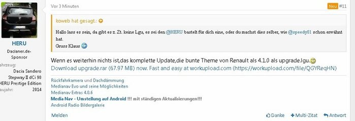

OK, dann erkennt das Gerät zumindest Updates im USB Stick. Versuche mal einfach die 4.1.0 aufzuspielen: upgrade.lgu
Wenn es nicht als Update erkannt wird, hast du wahrscheinlich schon die 4.1.0 drauf, in diesem Fall musst du zuerst die Version_Info.txt auf dem Gerät editieren und dann erneut versuchen.

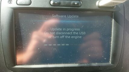

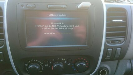

Fragt mich nicht wieso aber das mn macht gerade ein update! Wollte eigentlich nur mal fix einkaufen fahren und dann kam erst die übliche Fehlermeldung und keine 20 Sekunden später fing das Update an. Ich berichte dann weiter!
EDIT: nach dem obligatorischen Neustart passierte das wie immer... Er hing sich mit der Fehlermeldung auf.
Nach dem Einkauf wieder Richtung zu Hause kommt wieder die Updatemeldung. Allerdings nun auf englisch.... Mal sehen was weiter passiert!
