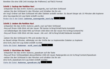

Die ersten Progs für das neue MN3 sind raus um die neustes Karten zu installieren und nicht die veralteten von der Tollbox.
