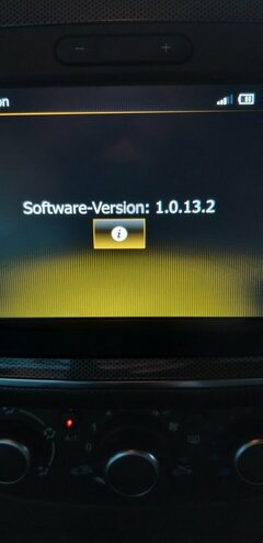

Tagchen!
Hab gerade das Update auf 1.0.13.2 bekommen ...
Wer weiß was ist verändert worden ist ?? :think:
