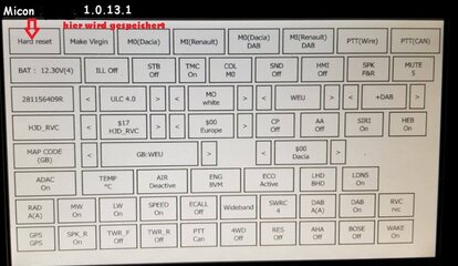

mahlzeit, bei mir ist auch die neuste version drauf, ich wollte im micon test die renault farben einstellen. habe alles nach tutorial gemacht, nur schein es das nicht zu speichern. es ist immer noch das dacia layout.
hat jemand einen tip für mich?

Hallo
schaue mal in den Anhang........ roter Pfeil
Gruss Klaus ;)

danke wenn ich nachher am auto bin teste ich es.
