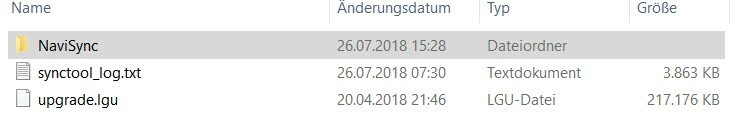

Richtig nennt sich das eigentlich Gerätezustanderfassung ! Es wird also das Gerät im Augenblicklichen Zustand erfasst. Firmware, Kartensoftwareversion und Aktuallisierungen. Um ein neues Kartenupdate zumachen muß das Tool ja wissen was schon auf dem Gerät vorhanden ist und ob Du berechtigt bist und ob überhaupt das Gerät das richtige ist. Es sollten mindesten 3 Datein bzw. Ordner nach der Erfassung auf dem Stick sein. Es werden 222 MB auf dem Stick gespeichert.
Öffnet man den Ordner NaviSync werden weitere Unterordner und Dateien angezeigt.
romulus, vielen Dank für die Info. Oh weh, bei mir fehlt die upgrade.lgu . Was bedeutet das? Kann es sein, daß mir vor einigen Tagen durch Veröffentlichung meiner update Historie mit leichtsinniger Mitveröffentlichung meiner Geräte-ID etwas "abhanden" gekommen ist? Der Gesamtinhalt des Sticks beträgt 7,41MB.

Uppps..da werden sich aber bestimmt noch mal die Navi Gurus melden. Ich sichere mir auch jedesmal die Daten in einem datierten Ordner, z.B Finger280718 also dem Datum von heute. Einmal vor dem Kartenupdate und auch mit dem darauf befindlichen Kartenupdate bevor ich diese aufs MediaNav übertrage. Kann ja mal was schief gehen.
Probier doch einfach mal einen neuen "Fingerprint" zu machen. Stick vorher formatieren (FAT32) und schau was dann drauf ist. Viel Glück
Tja, hab´s getan, formatiere den Stick immer vor Benutzung, gleiches Ergebnis, Gesamtinhalt 7,41MB, keine upgrade.lgu
Kann aber keine Auffälligkeit feststellen, habe eben navigiert, alles perfekt. Auch erscheinen die Karten in der Übersicht wie vor einigen Wochen geupdatet d.h. die meisten sind Q4.2017. MNE läuft, aber wenn ich recht verstehe, kann ich künftig nicht mehr updaten. Hab eben mit dem neuen fingerprint die toolbox geöffnet, keine Meldung wg. fehlender Lizenz o.ä., scheint zu laufen. Bin aber aktuell, wohl deswegen. Wird sich die toolbox verweigern, wenn ich später mal ein update kaufen möchte? Wer könnte mir dann eine upgrade.lgu aufspielen, welche sich mit dem MNE und der toolbox verträgt?
Und noch was. War diese Datei vor meiner Dummheit totsicher vorhanden?
Null Ahnung, leider.
Bin gerade so beängstigt, weil HERU, der mich am Mittwoch über meinen Fehler informierte (Danke nochmal!), geschrieben hat, daß derjenige, der meine ID hat, auch meine Kartenupdates hat.
Hab eben ein update tutorial bei gps-rlink gelesen, wonach die upgrade.lgu nichts anderes sei als die update Datei zur Aktualisierung der MNE Firmware. Bin auf 9.1.3, dann würde ja gar nichts fehlen, ich verstehe die Webseite so, daß die upgrade.lgu nichts mit den Karten zu tun hat.

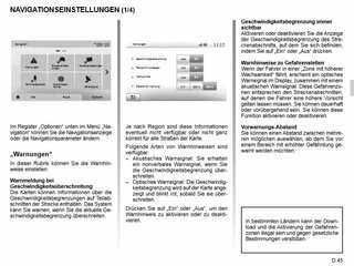

Hallo, wie schalte ich im Navi den Radarwarnton für Blitzer auf lautlos?
(Navi ist bereits auf lautlos aber der warnton ertönt trotzdem laut bei jedem stationären Blitzer).
