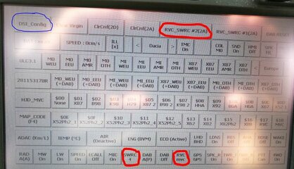

Ich habe im micontest mehr oder weniger (durch ein Video in die Irre geleitet) zum Schluss die Taste (RVC_SWRC #1(2A) gedrückt --> rot markiert. Danach führte das Gerät ein Reset durch. An meinem Lenkradsatelliten ging zwar lauter/stumm/leiser einwandfrei, dafür war aber der Knopf fürs Telefon und die beiden anderen Tasten falsch bzw. gar nicht belegt.
Also änderte ich das im micon-Test mit RVC_SWRC #2(2A) --> grün markiert. Es folgte wieder ein sofortiger reset. Danach waren alle Tasten am Satelliten korrekt belegt, nur die Stumm-Taste (Mute) ist nun ohne Funktion.
Was muss ich aktivieren, damit die Stumm-Taste (Mute-Taste) wieder funktioniert?
So, habe nun die Lösung selbst gefunden. mit dem Button "RVC_SWRC #2(2A)" bzw. dem #1-Button wird erst mal die Grundart der Fernbedienung festgelegt. Also der neue Prestige mit Multiview benötigt den #2-Button.
Danach erfolgt ein automatischer Reset. Nun ist aber die Stumm-Taste deaktiviert und Multiwiew ist verloren gegangen.
Also muss noch SWRC auf 4 gestellt werden und bei RVC muss mvc aktiviert sein (rvc wenn man nur Rückfahrkamera hat).
Abschließend mit DSI_Config speichern und automatischen Reset durchführen lassen. (dauert ein wenig).
Dann ist alles in Butter.
