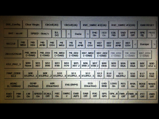

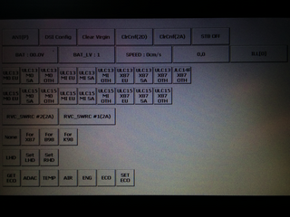

Habe in einem franz. Forum eine komplette Aufschlüsselung des Micom Test gefunden, sehr interessant! Mich interessiert nun die fünfte Reihe, welche sich mit den Distanzlinien der Rückfahrkameras aller Renault/Dacia beschäftigt. Bekanntermaßen bleiben beim Erreichen der roten Linie am Hindernis in Wirklichkeit noch 25-30cm übrig (wie beim akustischen Signal der Einparkhilfe). Mich hat das auch beim Berlingo meiner Frau immer schon geärgert, denn ich hätte es gerne knapper, so 10-15cm.
Jetzt zu meiner Frage:hat schon mal jemand die buttons der anderen Fahrzeuge in der fünften Reihe getestet? Ich könnte mir vorstellen, daß z.B. beim Captur die Rückfahrkamera in anderer Höhe/Winkel sitzt und die Auswahl des Captur-buttons an unseren Dustern eine Distanz zum Hindernis bewirken würde, mit der man präziser einparken könnte.
Ich hab mich noch nicht an die fünfte Reihe rangetraut und wäre für eine diesbezügliche Info sehr dankbar. Ich weiß eigentlich noch nicht einmal, ob man die buttons betätigen kann. Ich stell mal das Menü sowie die Definition der für die Distanz der Rückfahrlinien zuständigen buttons ein.

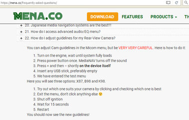

ich packe mal meinen alten Krempel von vor 2 Wochen wieder aus. Damals konnte niemand etwas dazu sagen, habe aber eben ein konkretes Tutorial dazu im Netz gefunden. Es enthält aber auch den Hinweis, man müsse sehr vorsichtig agieren. Keine Ahnung, welche Modelle sich hinter X87,B98 u.K98 verbergen, aber die haben womöglich passendere guidelines als unser H79.
Habe neulich bereits erwähnt, daß ich Gamaschen vor diesen buttons habe, deshalb die Frage:hat jemand bereits genau das gemacht, was hier beschrieben wird? Danke und schönen Sonntag.
Diese Anleitung ist fürs MN1, sie beschreibt aber im Grunde genommen genau das was du machen sollst: im Micom-Menü die verschiedenen Richtlinien ausprobieren und bei den am besten passenden bleiben. Das mit den +/- Tasten und dem USB-Stick hat nur bis 4.0.3 funktioniert. X87 = Captur, X98 = Clio 4.
Micom MN1:
vs. Micom MNE:
@lajo
Moin lajo, ist schon klar, es ging mir nicht um den Einstieg in Micom Test sondern um den zweiten Teil des Tutorials. Du meinst also, dass da nicht so was ähnliches passieren kann wie denen, die versucht haben ne neue Rückfahrkamera anzumelden....
Jedenfalls Danke für Deine Info.
Nein, das mit der Aktivierung der RFK im Micom MN1 war ein bekannter Bug, der Mapcode wurde dabei mitgelöscht, viele haben so ihre Navigation zerschossen. Deshalb wurde diese Methode nach der 4.0.3 entfernt.
Ich habe nicht von solchen Problemen beim MNE gehört.
