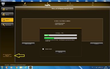

Was zeigt den die Toolbox hier an, wenn der Sick am PC angeschlossen ist?
Hast du dich angemeldet?
Oder hat die Werkstatt dein Navi ein Update verpasst?

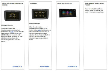

Ich dachte es ist ein Media-Nav evolution, aber das Foto vom "Media-Nav" ist genau das was bei mir eingebaut ist (Nur das bei mir das Display farblich ist wie beim MNE.
Werde heute Abend versuchen diese Datei zu laden und probier es nochmal.

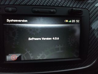

Schau mal bei System von deinen MN welche Firmware du drauf hast.
Wenn das Autohaus das Update gemacht hat,ist es dort mit ihren Daten angemeldet worden.
Ich glaube nicht das man das gleiche MN mit 2 verschiedenen Accounts updaten kann.
Es wird bei der Sever abgefragt wer es registriert hat.
Bei der Toolbox bist du aber registriert mit benutzer Name und Passwort und auch Online?

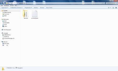

Auf deinen Usb-Stick müssen nach den Fingerprint vom MN, diese beiden Dateien vorhanden sein.
Ein Ordner als NaviSync und die log.txt Datei.
Eine weitere Lösung wäre die Toolbox zu deinstallieren und vom Sever noch mal runterladen zum Installieren.
https://dacia.naviextras.com/shop/portal/downloads
Ja genau diese 2 dateien zeigt es bei mir auch an.
Aber die toolbox reagiert nicht.
Ich stecke den Stick in den PC, und es kommt genau dieser schirm mit den 2 Dataien, aber dann geht nichts mehr weiter.
Was machst du als nächstes? kommt bei dir automatisch der Schirm zum anmelden?
