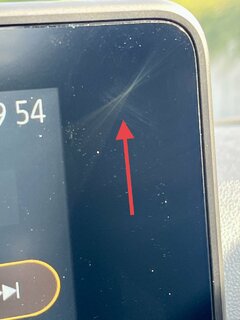

Hallo ich weiß nicht, ob ich hier richtig bin, aber ich habe heute einen merkwürdigen defekt an meinem Media nav Display festgestellt. Vielleicht ist im einen oder anderen dieses Phänomen bekannt?
Ich hatte heute einen Termin beim Arzt und musste das Fahrzeug auf einem stark sonnenbeschienen Parkplatz abstellen. Bei der nach Hause Fahrt hörte ich ein kurzes knacken, das wohl vom Display kam, ich dachte mir nichts weiteres dabei und fuhr weiter. Als die Sonne dann auf das Display erschien, entdeckte ich diesen Defekt wie auf dem beigefügten Bild.
Klassischer UV und IR Hitzeschaden der Kunststoffoberfläche durch intensives Sonnenlicht. Beim abrupten Abkühlen entsteht dann schon mal ein Spannungsriß. Kannste nichts mehr machen, außer zukünftig im Schatten parken oder Hitzestau vermeiden durch eine Sonnenschutzabdeckung an die Scheiben vorübergehend anbringen. Solange die Mattscheibe nicht komplett platzt ist es ja noch o.k., wenn es passiert, dann wird das mal so richtig teuer. Zahlt Dir keine Versicherung und ist auch kein Garantiefall. Beim Verkauf Wertminderung einplanen. Denke mal Du wirst nun etwas gegen direkte Hitzeeinwirkung unternehmen.
P.S.: das Media NAVI und Media Display hat keine Zwangsbelüftung für die Elektronik. Nicht wundern, wenn es im Hochsommer wie diesen dann in die Knie geht. Also schön brav abdunkeln!

Hallo Odins_Forest_Highway, ist es nicht auch denkbar, dass das Display unter Spannung eingebaut wurde und durch Dehnung unter Wärmeeinfluss der Riss auftrat.

Spannungsrisse durch Hitze können vorkommen. Ja, aber dann wahrscheinlich 50 Grad direkter Hitze und das 3 Tage lang. Bei modernen Displays sind die Zeiten vorbei wo so etwas in kurzer Zeit passiert. Da müssten ja in den südlichen Gefilden die Autos alle mit Rissen im Display rumfahren. Ich gehe hier mal auch eher von einem Materialschaden oder Einbaufehler aus. Nur das nachzuweisen ist halt schwierig.

Schwierig, in dem Pixelbrei einen Spannungsriss zu erkennen. Zudem so dicht am Rand und dann nicht bis zum Rand?
Für mich sieht das lediglich nach Lichtreflexen als Ergebnis eines Kratzers oder auch nur einer Verschmutzung aus.

Unter deiner Argumentation könnte es von Erfolg gekrönt sein. Einfach mal dreist beim AH vorbei gehen und den Meister machen lassen. Nichts sagen, ihn fragen lassen. Der Schaden ist nicht so großflächig.
P.S.: Wenn wie der Kollege schreibt dass ein Knackgeräusch auftrat ist es m. M. n. keine reine Lichtreflektion mehr.
Hallo danke an alle die so fleißig auf meine Frage geantwortet haben.
Ich war indessen bei meine Autohaus des Vertrauens, und habe den Defekt beanstandet.
Der Defekt wurde an die Garantieabteilung von Dacia weitergeleitet
Heute wurde mir vom Autohaus mitgeteilt, das Display auf Garantie ausgetauscht wird.
Den Tipp vom Kollegen das Display im Sommer mit einem Tuch abzudecken, werde ich befolgen.
