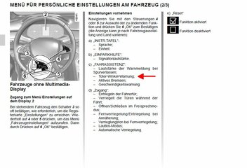

Den Totwinkelwarner sowie das Notbremssystem kann ich ausschließlich nur über das MediaNav ein und ausschalten. Zumindestens beim Sandero 3.

#21:hand: Ein Hinweis das es bei einem Access, über den "Bordcomputer" möglich ist, die Fahrzeugparameter zu ändern, entbehrt jeder Grundlage. Weil, der Access hat/kennt kein Display und daher NULL mit dem vernetzten Mediasystem/Steuergeräten(Softwarevarianten), der anderen Ausstattungsvarianten zu tun!
