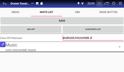

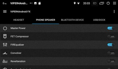

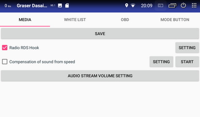

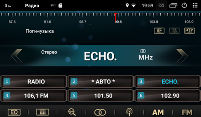

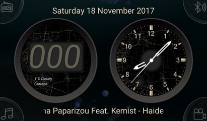

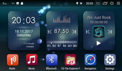

Habe heute die ersten Bilder von der neuen Firmware V2.0(Root) erhalten und es wurde einiges an neue Erweiterungen und Wünsche mit
eingearbeitet.Wenn man bedeckt das ca.4 Wochen an Entwicklung und Fertigstellung vergehen,ist das schon bemerkenswert. Da ich ich das Project ein wenig unterstützte werde ich wohl einer der ersten sein die sie erhalten.
Um heute seine Gerät immer auf den laufenden zu halten muss man schon in gewissen Foren aktiv sein um immer die besten Ergebnisse herauszuholen.:)
Wenn sie Safe ist gibt es das Update.
