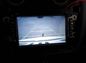

Anbei mal ein Foto wie es bei meinem Duster aussieht. Verwende Original RFK. Die Linien sind nicht wirklich hilfreich. Rote Linie wird auf Ladekannte gezeigt und nicht auf der Straße. Der ganze Bereich der Linien sind gerade einmal 1 m. Schön wäre es wenn man die Linien anpassen könnte so das man mehr als 1 m zum rangieren hat. Hat da jemand etwas gefunden?

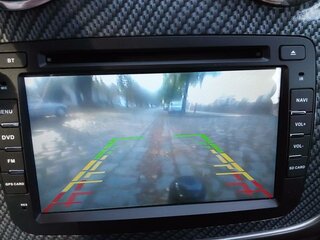

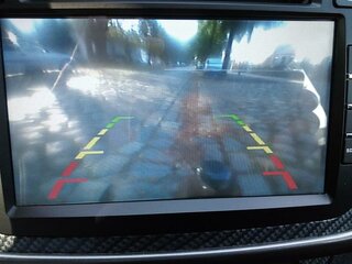

Bei mir sieht es so aus,einmal mit den Linien von der Cam und zusätzlich aktiviert über das Gerät.

Musstest Du da etwas ein/umstellen um von der Cam die Linien zu bekommen? Ich habe aktuell nur die Linien des Gerät. Wäre natürlich optimal, wenn man die Linien der Cam angezeigt bekommen könnte. Verspreche mir dadurch die Original Linien mit Abstand.

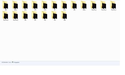

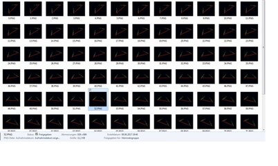

Bei der werksseitigen Cam kommen die Linien vom EVO und deshalb hat die Cam selber keine , eine nachgerüstete hat sie.
In diesen Ordnern schlummern sie für den jeweiligen Fahrzeugtyp in der EVO Firmware.

Geil ist ja schon alleine, das bei mir beim mn auch nur unbewegte Linien angezeigt wurden..... Aber bei deinen Bildern werden auch Schräge angezeigt...

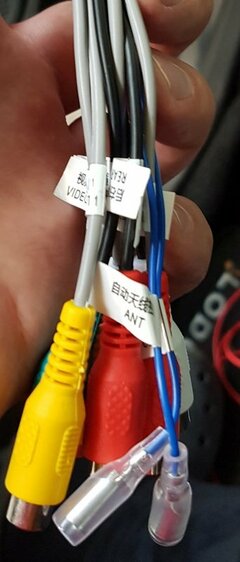

Hab jetzt ja eine neue Antenne, die muss ich mit Strom versorgen. Welches Kabel ist denn dafür gedacht?
Gut, dann muss ich mal suchen, habe es bei den vielen Steckern die Angesteckt sind nicht gefunden. Ist dann wahrscheinlich bei dem Stecker mit den ganzen Chinchausgängen dran.

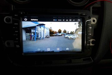

Ansonsten bin ich jetzt sehr zufrieden. Dashcam läuft einwandfrei, die originale RFK läuft auch und ich habe das Glück eine nachgerüstete zu haben, hier stimmen die Linien einwandfrei. Was ich auch sehr gut finde, das Bild der RFK ist wohl nurch durchgeschleift. Das Radio muss nicht hochgefahren sein damit die RFK angezeigt wird. Schlüssel rum und schon ist das Bild da. Sehr praktisch. Schliesse heute aber die Stromversorgung trotzdem so an, dass das Radio beim Türöffnen startet. Ist einfach praktischer...

Eine Antenne mit integriertem Verstärker kann man auch einfach auf Zündungsplus legen, wenn das Radio keine Ansteuerung dafür hat... Allerdings hatten alle Android Geräte die ich bis jetzt verbaut habe das schon genannten blaue "ANT" Kabel (im Strom Kabelsatz, nicht im Chinch Kabelsatz)...
So, alles angeschlossen und funktioniert. Antenne auf Zündungsplus war mir zu blöd, da hätte ich wieder ein Kabel ziehen müssen. Hab den Antennenanschluss dann auch gefunden, war bei den ganzen Chinchkabeln mit drin. Hatte mich auch schon gewundert, warum der nicht bei der Stromversorgung ist. Chinesen machen das halt anders ;)

Die Dashcam muss ich noch ausgiebiger testen, vor allem ob die immer von alleine startet und aufnimmt.
