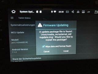

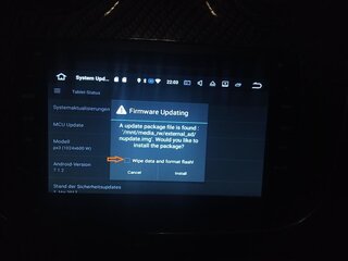

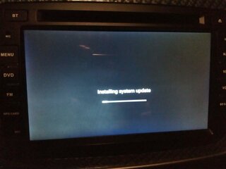

Habe das neue Androide vom 1.9.2017 jetzt seid dem 18.September 2017 drauf und muss sagen ich bin mehr als zu frieden.
Bis jetzt noch kein einziger Absturz oder das sich die Kiste aufhängt.
Der Sound ist nach dem Update noch ein bisschen besser und satter geworden.
Die W-Lan Reichweite sowie Bluetooth ist alles stablil und hatte keine abbrüche.
Zu beachten ist das die heruntergeladene Rar Datei mit 7-Zip entpackt wird, auf eine frisch formatierte SD Karte(Fat32)
und anschließend in den GPS Slot gesteckt wird.
Update startet von alleine und nicht vergessen ein Häckchen zu setzen,sonst hat man einige Daten der vorherigen Version
noch mit drauf und das System läuft nicht mehr stabiel.
https://www.dacianer.de/threads/media-nav-ade-umstellung-auf-android.26807/page-42#post-519600
HCT2_px3_7.1(20170901).7z (626.29MB) - SendSpace.com (https://www.sendspace.com/pro/u68qj1)
PS:
Habe noch eine Version vom 4 September vom Hersteller Pumpkin erhalten die ich bei Gelegenheit
mal testen werde.

Hast du den vor den Update,ein "Wipe data and format Flash"
bewilligt?
Jepp, diesmal schon, ich lerne ja wenn man mich drauf hinweist:D. Ist zwar nervig jedesmal wieder alles neu einzugeben, aber sicher ist sicher :D:D

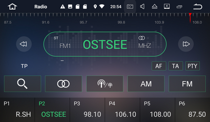

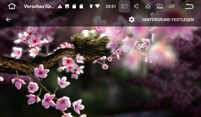

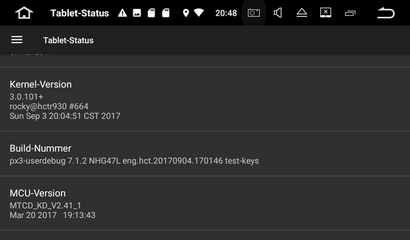

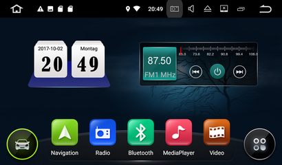

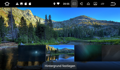

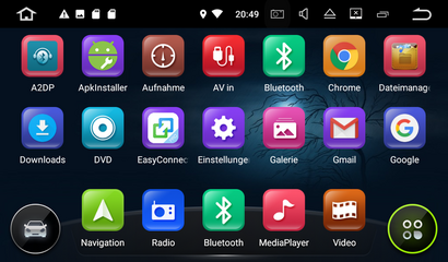

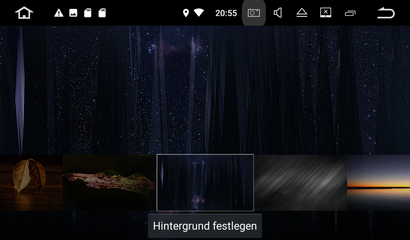

Habe jetzt zu Test vom Hersteller Pumpkin die Software mal raufgezogen, ist einer der führenden in der Radiobranche
und wird bei vielen Test die ich im Netz gelesen habe für wirtlich für gut gehalten.
Dachte mir kann ja nicht schaden es mal zu installieren.
Das Androide ist vom 4.9.17 und Kernel Version ist auch aktueller.
W-Lan Netze werden jetzt noch mehr angezeigt als bei meiner vorherigen Version, was natürlich von Nutzen ist.
Im allgemeinen habe ich bei der Hardwarefunktionen noch keine Fehler entdeckt und alles wird wie vorher angesprochen.
Wie gesagt ich teste die Sache mal durch und lade es bei Erfolg hoch.

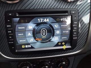

Dafür habe ich mir den Car Launcher runter geladen. Dort kannst du deinen bevorzugten Player auswählen. Das Radio bzw der Player schaltet sich ab beim Wechseln auf Radio/Player.
Als Player habe ich den MortPlayer Music genommen. Der zeigt mir auch meine Ordnerstruktur der SD-Karte an. Das hat mich beim Original Player gestört und war auch der größte Grund fürs Wechseln.
Als Player habe ich den MortPlayer Music genommen. Der zeigt mir auch meine Ordnerstruktur der SD-Karte an. Das hat mir beim Original Player gestört und war auch der größte Grund fürs Wechseln.
Oha , du warst schneller:D
Wie schon gesagt lassen sich über Car Launcher AG andere Apps zum starten der Anwendungen einstellen.

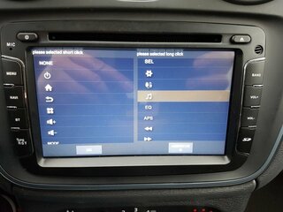

Die Tasten sind ganz leicht über die Werkseinstellungen neu belegen.
Linke Seite ist der kurze Druck, rechte Seite der Lange. Wenn Du eine Taste neu belegen möchtest musst Du nicht alle neu belegen wie es weiter vorne steht. Einfach in der Anfangsübersicht zweimal auf die Hardwaretaste drücken, dann kannst Du die Belegung nur für die Taste neu machen.
