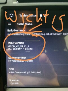

Wichtig ist, dass du die selbe mcu hast wie heru oder zb ich, wenn ich das richtig verstanden habe. Siehe bildIMG_20171004_130915.jpg

Wichtig ist, dass du die selbe mcu hast wie heru oder zb ich, wenn ich das richtig verstanden habe. Siehe bildAnhang anzeigen 45410

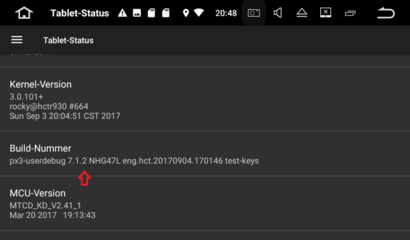

Die selbe MCU muss nicht sein , da es ein Update für Androide ist.
Mit der MCU Update praktisch das Bios vom Gerät gebe ich keinen Support.
Wichtig ist nur das vorher die 7.1.1 bei Auslieferung drauf war um es auf die 7.1.2 zu aktualisieren.
Bei den neuen Update geht es nur um Fehlerbeseitigung , sowie Aussehen und Einstellungen werden verbessert . Was man anschließen auch gleich bemerkt bei den einzelnen Anwendungen vom Gerät.

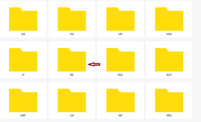

Von den mcu updates gibt es jede menge von und falls man es doch mal aktualisiert müssen alle Parameter in der Werkseinstellung
eingestellt werden. Setze mal ein Bild rein in welchen Ordner Karsten und meine sich befinden wo alleine noch verschiedene Versionen enthalten sind.

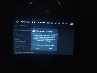

So, hab jetzt die Update rar gedownloadet, mi 7zip entpackt, auf frisch formatierte SD gepackt und die vor Gerätestart in NAVI SD Einschub gesetzt. nach normalem Start wurde ein vorhandenes Update angezeigt und ich habe installieren gewählt. Der Balken Systemupdate verschwand nach ca. 3/4 und es wurde erase angezeigt. Danach startete das Gerät neu, zeigte den Schriftzug Pumpkin und danach das Startlogo - das wars dann auch, hab jetzt einen Bildschirm für die RFK und ansonsten das Startlogo.
Irgendwelche Ideen?
Irgendwelche Ideen?
Hast du den vor den Update ein Häkchen bei "Wipe data and format Flash"?
Und war die Zündung dabei an?
