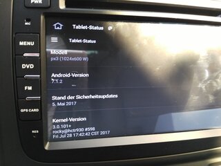

Hast Du eine Erklärung dafür warum es bei, Augenscheinlich, gleichen Softwareversionen unterschiede in der Menuestruktur gibt.
Ich habe noch mal den ganzen Menubaum durchsucht, es gibt bei mir keinen Punkt 'Warnung bei Warnpunkten' den Punk darüber 'Warnungen' gibt es, nur darunter sieht es anders aus.
Dann hast du noch einen anderen UX Ordner wo diese Zusätze noch nicht vorhanden sind.
Ich persönlich bin wieder zur alten IGO Primo 2.4 gegangen,die neue Nextgen Software ist selbst für mich
zu überladen und außerdem kommt noch dazu das es die Einstellungen nicht speichert die man vorher
gesetzt hat.Das liegt an der neuen Android Version,bei der Android 5.1 gab es keine Probleme.

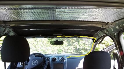

An alle die bereits die Daschcam verbaut haben: Wie habt Ihr das Kabel von der Innenleuchte runter zum Radio bekommen?
Bin noch auf der suche nach dem besten Weg.

Entweder Fahrer oder Beifahrerseite das ist dir überlassen.
Tür Gummi abziehen und dann kann die Blende abgezogen werden die zur Scheibe runtergeht , ist nur gesteckt. Unten dann an der Scheibe ist genug platz um die Kabel zu verlegen.Oben am Himmel wird
das Kabel dann weiter in Richtung Spiegel verlegt.

Hallo Heru,
komme ich am Übergang von der Scheibe zum Armaturenbrett irgendwie in das Armaturenbrett rein?
Hallo Heru,
Moin, da ist das etwas eng, aber Richtung Tür ist ist ein Loch, durch das ein flacher Standard USB Stecker bequem passt, auf der Beifahrerseite landet das Kabel dann im Handschuhfach beim Dokker, beim Lodgy dürfte das ähnlich sein.

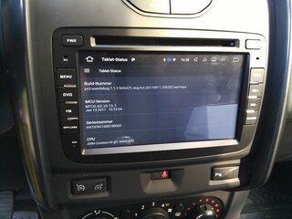

So, mein neues Navi IGO ist nun auch eigebaut. Großes DANKE an Daniel/ DerBaum. Jetzt kommt das Feintuning.
Daher meine erste Frage:
Bei der RFK habe ich aktuell keine Linien. Wie stell ich die Linien meiner RFK wieder her?
