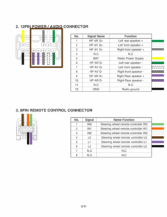

Stimmt zwei mal die richtige Schaltung.
Hier noch mal die nicht funktionierende.
Wollte ja nur darauf hinweisen das ich einen verkabelungsfehler hatte.
Um die Kabel raus zu bekommen muss der schwarze Einsatz raus, der hat drei haltenasen, links rechts und in der Mitte.
Dann kann die Verriegelung der einzelnen jeweiligen Kabel weggedrückt werden. Geht komplett zerstörungsftei.
Bei mir ist die Verkablung auch so.
Ich habe meine kabel gestern getauscht, bei mir waren weiss/schwarz und grau/schwarz vertauscht. War etwas fummelig, aber ging.

Wer sich nicht schlüssig ist über die Lautsprecherverkabelung, hier ist die originale Belegung vom Dacia.
Bei mir gab es kein Handlungsbedarf weil sie 1 zu 1 übereinstimmen.

Die Kabel im Adapter hatte ich schon geändert. Bei mir war auch dieser Dreher drin.
Habe gerade noch mal alles ausgebaut und das Radio nur mit den original Kabel inkl. dem Kabelstrang vom Radio angeschlossen. Das "Handyverbindungsgeräusch" ist immer noch. An meiner Lötkunst kann es also nicht liegen.

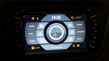

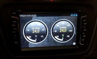

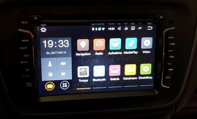

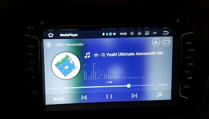

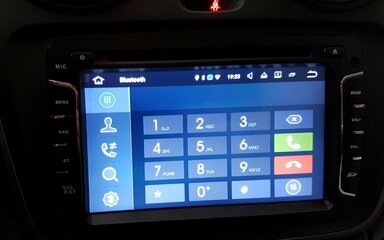

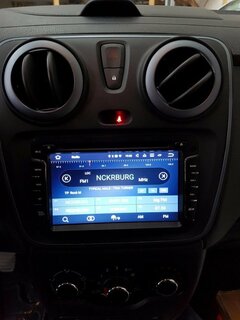

Radio ist jetzt endlich eingebaut. RFK und Dashcam kommen diese Woche noch dran (muss erstmal die Kabel schnitzen).
Hier mal ein paar Bilder...
Sieht klasse aus :yes: , das Model habe ich erst später entdeckt.
Konntest du die Lautsprecheranschlüsse so lassen oder auch änderungsbedarf?
