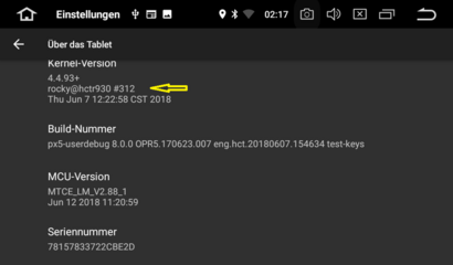

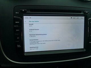

Solange man deine MCU und Softwareversion nicht kennt kann man keine Hilfe anbieten.
Laut deinen Bild hat er einen Ubuntu Kernel ,also ist dort kein Rock Chip verbaut wie bei den Geräten hier im Forum.
Würde mal vermuten das bei dir ein AMR A7 Prozessor werkelt.
In deinen Fall mal AIDA64 installieren um zu schauen welche Hardware verbaut ist.
Oder am besten mit dieser:https://play.google.com/store/apps/details?id=com.specdevice
https://play.google.com/store/apps/details?id=com.finalwire.aida64&hl=de
