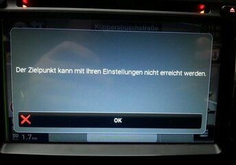

Neuer "Fehler" : Ziel kann mit Ihren Einstellungen nicht erreicht werden. Weg drücken reicht, das Ziel wird ohne Probleme angesteuert. Kartenmaterial "TomTom" verortet das oben schon genannte Ziel nach wie vor in einer Nebenstraße. Scheint also ein Kartenfehler zu sein.

Hast Du es schon mal mit Here Karten probiert?
Ja. Mit TomTom, Here und gerade auch mit dem Here WeGo Programm. Immer das selbe Ergebnis, das Ziel liegt in der Nebenstraße rund 120 Meter entfernt vom angegebenen. Leider habe ich gerade keine openstreetmap Karten auf dem Gerät, ich werde es aber irgendwann damit testen.
Wenn es bei allen gleich ist liegt es wohl an deinem GPS Sender.....
Ich habe zwischen Here und TomTom einen Unterschied von ca. 5 m in der Genauigkeit.....

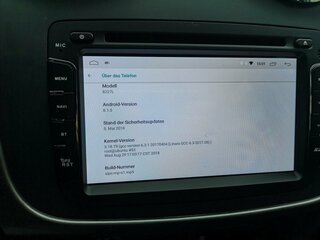

Hat noch irgendwer das Phänome, dass bei manchen Apps die Schaltflächen am unteren Bildschirmrand (ca 1 cm) nicht reagieren oder erst nach 10-20 mal drücken? Kurios ist, es ist wirklich nur bei manchen Apps, in anderen geht der Touch auch unten einwandfrei, daher schließe ich ein Hardware Problem nahezu aus. Betroffen ust unter anderem DAB Z. Ich hab mal ein Foto der Systeminfo angehängt.

Ich gebe als Ziel die Straße XY ein, das Gerät führt mich zur Straße AB. Andere Ziele werden Punktgenau erreicht, scheint also nicht unbedingt an der GPS Abdeckung zu liegen?

Bei dir ist das Android 8.1.0 drauf kann sein das noch nicht alle Apps dafür ausgelegt sind.
Oder beim Hersteller mal nach einen neuen Android Update nachfragen.
Ist es nun ein PX5 oder das neue PX30?
Ich habe mittlerweile eine Lösung gefunden.
Scheinbar liegen die sensorischen Bereiche der unteren Schaltflächen mangels Android 8 Optimierung oder sonstiger Programmierung nicht exakt auf der grafischen Schaltfläche. Wenn ich ca. einen halben Zentimeter darüber tippe reagiert es fast immer. Damit kann ich bisher gut leben.

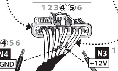

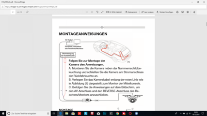

Hallo, ich habe leider mit dem hier beschriebenen plug and play ganz andere Erfahrungen in meinem Dokker 2014 gemacht und ich weiß nicht weiter. Leider konnte ich in dem riesen Thread keine Antwort finden.
Das Erisin 7829DHD-EC hat folgende Probleme, die Lenkradfernbedienung funktioniert überhaupt nicht. Des weiterenen habe ich extra eine neue RFK Mac Audio rvc1 eins eingebaut, die aber nicht auf das Rückwärtsgang Signal reagiert. Den Strom für die Kamera habe ich ihr wie im Kabelbaum beschrieben mit Nr 14 versorgt, doch erhält sie da keinen Strom. Als ich sie mit Kabel 10 angeschloßen habe, war zum ersten mal ein Dauerbild da, das aber nicht ausging, wenn ich den Rückwärtsgang rausmachte.
Hatte jemand ähnliche Probleme ? Vorher war ein Media Nav mit orginal Rückwärtskamera verbaut, kann dadurch einer der Stecker verändert worden sein ?
Die usb Dashcam funktioniert problemlos.
Anbei ein Foto von den Anschlussmöglichkeiten. Ich habe nr10 +nr14 getauscht und 12 an den Reserver Anschluss.

Hallo Heru, danke für deine Antwort, ich habe den Strom nicht von der Rückfahrleuchte abgezweigt, sondern oben am Radio. Falls du das Kabel am Stecker der Rückleuchte kennst, wäre es nett wenn du mir es schreiben kannst, dann probiere ich das als nächstes.
Rückfahrscheinwerfer GND ist 4 und 5 +12V am Stecker
Kann man hier nochmal nach lesen,wie ich es damals gemacht habe.
