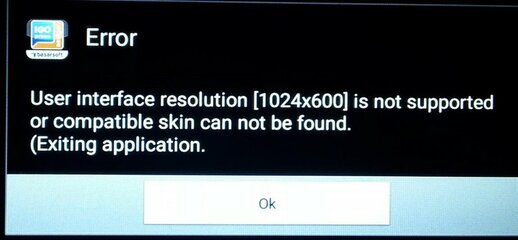

Hat jemand eine Idee, wie ich ein iGO_Basar_9.18.27.734842_v2 ans laufen bekomme, wenn die Bildschirmauflösung nicht akzeptiert wird? Das Gerät ist ein SZ-Kandia, Android 7.1.2, PX3.
Der sys.txt Eintrag lautet:
[rawdisplay]
;dpi="auto"
;dpi=120
;dpi=160
;dpi=240
;dpi=320
;dpi=480
;dpi=600
;dpi=640
;screen_xy="auto"
driver=engine
screen_xy="800_480:1024x600/600x1024:fullscreen"
;screen_xy="800_480:1024x600/600x1024"

Einfach in der sys.txt Eintrag so freigeben.
[rawdisplay]
screen_xy="auto"
dpi="auto"
[rawdisplay]
screen_xy="auto"
dpi="auto"
Leider bleibt die Fehlermeldung. Ich habe gerade gesehen, dass es im internen Speicher (iGO ist auf einer externen SD Karte) keinen .com Eintrag zu iGO gibt. Kann das eine Fehlerursache sein?
Problem dadurch gelöst, dass ich die iGO_World akp genommen habe. Funktionierte sofort, ich werde mich da nun einarbeiten. Danke für die Hilfe Heru
Ist alles kein Hexenwerk wenn man die richtige Navi akp hat die anschließend mit den Gerät funktioniert.
