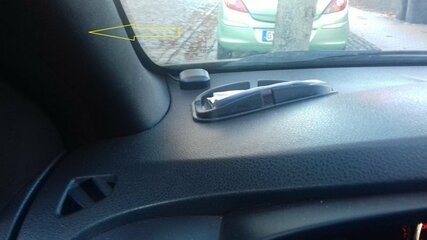

GPS liegt bei mir hier,ist vom verlegen am einfachsten.
Eine DAB Antenne brauche ich nicht ,es wird die vorhandene UKW Antenne genutzt über einen Splitter.

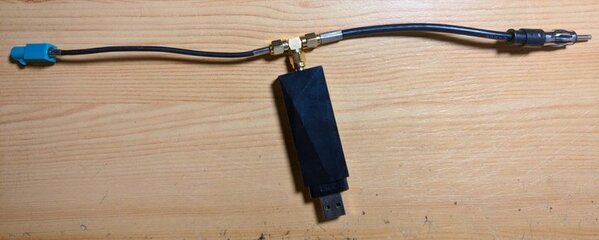

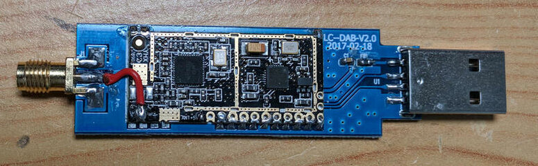

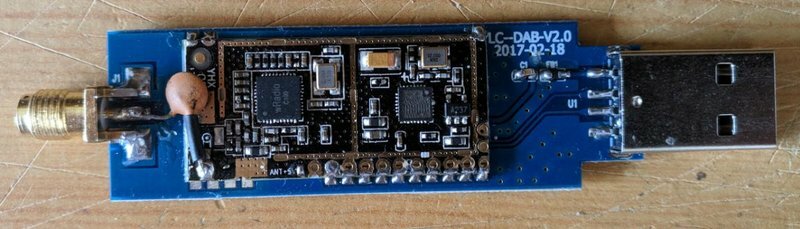

Ich habe mir jedenfalls einen rein passiven Splitter gebaut aus einem SMA T-Stück.
Da mir ein SMA DC-Blocker zu teuer war (>10EUR), habe ich einfach ein Keramikkondensator in den Stick eingelötet, um die Fernspeisung für die Scheibenantenne auszukoppeln.
Bisher kann ich das Radio allerdings immer noch nicht im Fahrzeug selbst testen, da wir dank WLTP immer noch auf den LPG-Lodgy warten (seit Anfang März).
