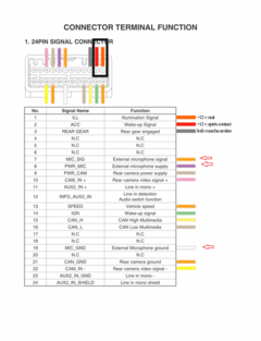

Ich würde das vorhandene Mikrofon auch gerne an ein Erisin anschließen. Welche drei Kabel gehören denn zum Mikrofon und an welchem Originalstecker vom MediaNav enden sie?

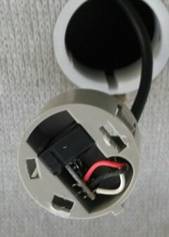

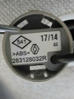

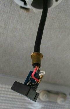

Ich habe das Mikrofon mal ausgebaut. Die Kabelfarben sind rot, weiß und schwarz. Das schwarze Kabel sieht so aus, als diene es als Abschirmung, oder es ist unisolierte Masse.IMG_20181007_120445.jpgIMG_20181007_120532.jpgIMG_20181007_120556.jpgIMG_20181007_120620.jpg
