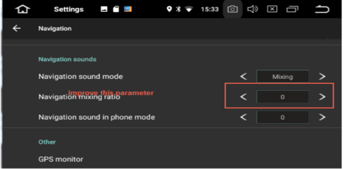

Wie kann ich das Gerät so einstellen, das Radio und Navi nicht gleichzeitig laufen. Habe aktuell das Radio und Navi parallel laufen. Die Einstellungen habe ich von HERI aus #.2905 genauso eingestellt. Navi ist kaum hörbar. Kann man das so einstellen, daß das Radio stumm wird wenn sich das Navi mit einer Ansage meldet?
Versuche diese Einstellung, da es unterschiedliche Software Versionen bei Android gibt muss man ein wenig selber Hand anlegen.Bei mir funktioniert die Absenkung wenn Radio und Navi gleich zeitig laufen bei den Ansagen.
Aber hast du nicht ein Gerät mit Android 8.0 ?,da gibt es noch viele Probleme mit der Navi Soft und man muss selber herausfinden welche sauber mit Android läuft.

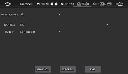

Mal noch ne Frage, muss ich hier was einrichten, dass meine LRF endlich geht? Laut und leiser geht ja, aber ein Gespräch kann ich nicht annehmen! Bin hier in der Werkseinstellung mit Code 126.6.png
