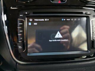

Hallo Gemeinde,
muss ich vorher das alte Navi(igo nextgen) deinstallieren bevor ich das neue igo aus der PDF installieren kann? Werden root Rechte benötigt um das Igo Navi zu installieren?
Ich habe so wie in der PdF-Anleitung versucht das Navi über eine SD Karte zu installieren. Die Apk beginnt die Installation, aber dann kommt das Feld Installation nicht möglich?
Hab schon versucht die vielen Seiten hier zu studieren, aber finde keine Lösung.
Viele Grüße
Peter
