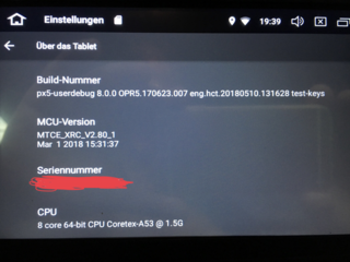

Lohnt sich ein MCU-Update bei diesem Gerät und wenn ja, woher bekommen?
Es ist die aktuelle die bei dir drauf ist und wird vom Hersteller so angepasst auf deine verbaute Hardware.Hast du Probleme mit deinen Gerät oder möchtes du anschließend seitenweise Support erhalten weil es nicht mehr richtig funktioniert?:)
Ein neues System Update ja:yes: aber ein MCU(Hardware Update) nur wenn die ganze Kiste nicht mehr reagiert.
Mann sollte dabei auch wissen das anschließend die ganzen Hardware Tasten neu eingestellt werden müssen.
Die Radiofrequenz auf Europa, das richtige Bluetooth Modul und viele andere Einstellungen von den verbauten Komponenten.
Seine originalen Einstellungen im Werksmenü sollte man wissen, sonst stehst du anschließend richtig auf den schlauch,:D und dein neues Spielzeug dient nur noch als Deko oder Lückenfüller bei dir im Auto.:o
Das kling zwar hart ist aber so und wird nicht nur einfach so aus spaß durchgeführt auch wenn es eine neue gibt.;)
Die neuen beinhaltet meistens das andere geänderte neue Chips die verbaut wurden weiterhin mit Android zusammen arbeiten können.
Hört sich gut an, danke dir. Wo finde ich denn eventuelle Systemupdates? Über den Hersteller SZ-Kandia hab ich nichts gefunden. 4pda.ru kommt auf Grund fehlender Sprachkenntnisse auch nicht in Frage, leider.

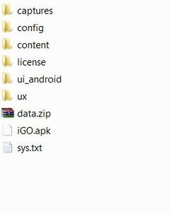

@wilbur: hast du dir das Zip-File von hier: https://www.dacianer.de/threads/med...uf-android-diskussionsthred.26807/post-628446 von dem wir hier sprechen überhaupt mal angeschaut? Da ist alles drin und nur TT und kein Here und wenn man den iGo-Ordner in den internen Speicher kopiert und die apk ausführt und keine Fehlermeldung wegen fehlender Lizensfiles bekommt dann ist der iGo-Ordner an der der richtigen Stelle.

Mach mal ein paar screenshot, um deine Ordnerstruktur zu sehen.
Runterlade, entpacken, auf SD kopieren, in den linken SD-Slot stecken. Alte Version vom iGO deinstallieren. Nun die neue Installieren. Fertig! Wenn du mal neues System Update machen willst und die iGO auf den Internen Speicher liegt, ist die iGO nach dem System Update auch mit weg! Also immer auf SD-Karte in den linken Slot mit iGO ! Wobei es egal ist, ob du da noch anderes auf der SD-Karte hast, z.B. Musik, Bilder oder sogar noch eine andere iGO. Die andere iGO habe ich z.B. iGO Q1 2018 genannt. Weil ich wechseln, muss ich die eine iGO deinstallieren die eine iGO die ich am laufen hatte umbenennen und die neue jetzt iGO nennen und installieren.
So wie du es beschrieben hast habe ich es getan.
Hier mal ein Screenshot vom Ordner

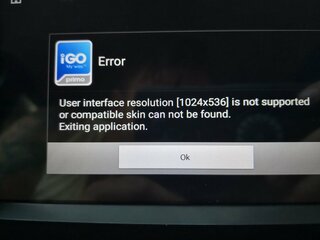

Sieht gut aus! Aber in welchen Ordner sind diese Dateien? Leider ist meine Frau gerade mit dem Auto unterwegs, sonst hätte ich mal ein Bild von meinen Radio Hochgeladen. Die Ordner sind bei dir einfach so auf der SD oder in einen Ordner der heißt iGO ??? Deine Datei ist 5,58 Gb groß ? Auf den Bild rechts kommt bei mir auch immer beim ersten mal, einfach OK drücken und dann die Navi App starten.
