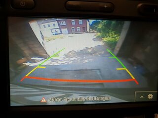

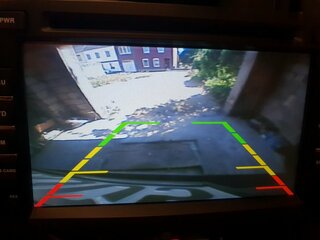

Habe heute mal das MediaNav eingebaut, um die original Rückfahrkameralinien zu bekommen
Ist schon ein großer Unterschied zu den Android Linien.

Was soll da viel besser sein?
Im MediaNav wird die Breite des Fahrzeuges korrekt angezeigt. Bei Android nur auf der Fahrerseite.
Im Medianav sind die Abstände korrekt (rot kurz vor der Stoßstange) und nicht wie bei Android die Rote schon im Kofferraum.

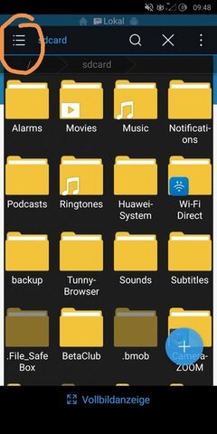

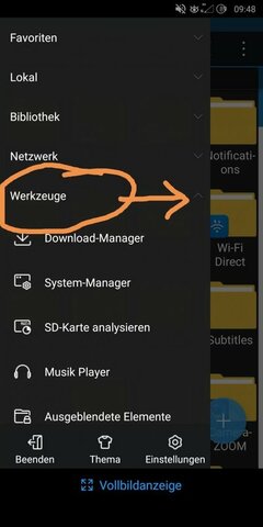

Ich bekomme MTCBackView einfach nicht installiert. Über APK installer sagt er mir die Datei wäre beschädigt.
Wenn ich die Datei einfach nur in den Ordner Gerät/System/app/MTCBackView / * verschieben möchte, zeigt er mir einen Fehler an.
Ich kann die Datei in den internen Speicher und auf beide SD-Karten verschieben/kopieren, aber nicht auf den Geräte Speicher. Kann nichts auf dem Gerätespeicher machen (löschen/kopieren/verschieben). Zugriff habe ich auf den Gerätespeicher kann aber nichts ändern.
Als Explorer nutze ich den ES Explorer Pro. Gerätesoftware Hal9k Ver.2.3
Nutze ich vielleicht den falschen Explorer?
