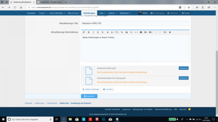

Wäre schön wenn das so einfach gehen würde,klappt aber nicht.

Du hast meinen Beitrag nicht richtig gelesen … du sollst diese Anleitungen nicht über "Dateien anhängen" hinzufügen, sondern über "Anleitung aktualisieren". Dort kannst du auch ein Häkchen setzen, um einen neuen Download (neue Version) bereitzustellen.
Das von dir genutzte "Dateien anhängen" soll ausschließlich dazu dienen, z.B. Bilder hochzuladen, die deine schriftliche Anleitung illustrieren sollen.
Bitte nicht PDFs hochladen, sondern eine ZIP Datei, die beide PDFs enthält. Danke.

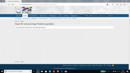

Habe mich schon gewundert das es keine Zustimmungen mehr gibt,den der auf Seite 1 verlinkte Pfad führt ins leere.:DAlso kann man das ganze auch vergessen wenn ihn nur die Admins kennen.:)

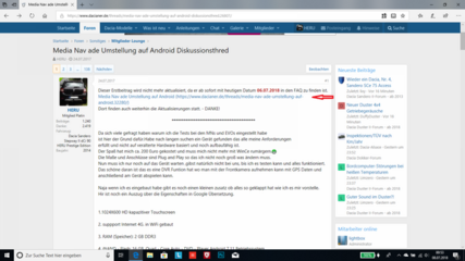

Dieser Erstbeitrag wird nicht mehr aktualisiert, da er ab sofort mit heutigen Datum 06.07.2018 in den FAQ zu finden ist. Media Nav ade Umstellung auf Android (https://www.dacianer.de/threads/media-nav-ade-umstellung-auf-android.32280/)
Dort finden auch weiterhin die Aktualisierungen statt. - DANKE!

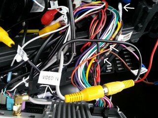

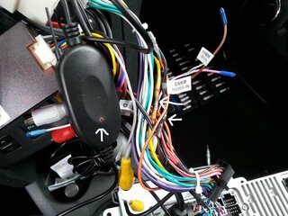

Es sieht so aus, als wenn der Empfänger dauerhaft Strom bekommt und sich sehr erhitzt. Ich vermute dass das nicht korrekt sein kann und geändert werden müsste. Angelötet wurden die Stromkabel am gelben und schwarzen Kabel durch eine Dacia Werkstatt. (siehe Pfeile).
Die Kamera ist am "Video" Cinch angeschlossen. Das rote Reverse Kabel des Empfängers ist nicht verbunden.
Die Kamera schaltet sich nur ein, wenn die App bei eingelegtem Rückwärtsgang manuell aufgerufen wird.
Ohne Anschluss an den Rückwärtsgang KANN die kamera ja nicht anspringen wenn selbiger eingelegt wird und bei meinem radio gibt es einen extra videoeingang für die rfk
Der Sender der Kamera funktioniert genau so: wird der Rückwärtsgang eingelegt, bekommt die Kamera / der Sender Strom.
Der Empfänger hat Dauerstrom, also vermute ich das Problem hier, nämlich an einer falschen Verdrahtung. Oder ist zusätzlich noch ein "Impuls" durch das einlegen des Rückwärtsganges notwendig..??? Mysteriös für mich.
Die Funkdinger werden sehr heiß wenn sie mit Dauerstrom versorgt werden.
Wenn es mich nicht täuscht, muss der Strom für das Plus von der Rückleuchte dort mit angeschlossen werden damit es nicht im Dauerbetrieb läuft. Das Reserve Kabel mus dann aber auch da mit angeschlossen werden sonst weiß das Radio nicht das umgeschaltet werden muss. Außer es erkennt wie mein Spiegelmonitor ob ein Signal am Chinch anliegt oder nicht.
Ich fasse für mich zusammen: meine Werkstatt hat dem Empfänger Dauerstrom gegeben und das muss rückgängig gemacht werden. Damit die das schaffen, müssten sie genaue Angaben bekommen, welche Kabel miteinander verbunden werden müssen. Die scheinen genau so wenig zu wissen, wie ich.

Beim grauen Video-In ist auf der anderen Seite ein rotes Kabel. Was hängt den da dran?
Vielleicht wäre eine kabelgebundene Kamera die einfachere Lösung.
Ich bevorzuge auch Kabelgebunden. Da ist die Bildqualität viel besser und es gibt keine Aussetzer.
Am Wohnwagen habe ich eine Funkkamera (jetzt im neuen Auto aber keinen Empfänger mehr verbaut) der war über Dauerplus, weil ich auch während der Fahrt nach hinten sehen wollte (daher dann an Licht generell angeschlossen) Den Sender habe ich zusätzlich mit einigen Kühlkörpern versehen dann war er nur noch Handwarm und es gab kaum noch Bildaussetzer.
