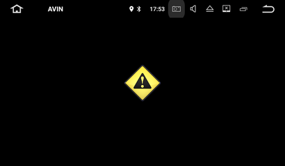

Dritte Frage: die App meiner Funkrückfahrkamera wird beim einlegen des Rückwärtsganges nicht automatisch eingeschaltet, ich muss erst die App aufrufen und dann den Rückwärtsgang einlegen, ansonsten erscheint folgende Meldung:
Gibt es dafür Lösungen?

Hast du alles Richtig verkabelt? Also nicht nur das Videokabel sondern auch den RVC-IN(oder so) mit der Spannungsversorgung der Kamera?

Na ja.. . der Wagen war am Montag zur Inspektion und dort wurde der Empfänger an die Stromversorgung gelötet. Mag sein, dass dort etwas falsch verdrahtet wurde. Das Reverse+ Kabel habe ich verbunden. Ich hoffe in den nächsten Tagen ein Foto der Verlötung machen zu können. Von dem Radio waren sie jedenfalls begeistert.
Deine Cam ist definitiv falsch abgeschlossen,so wir es auf deinen Bild zu sehen ist wurde sie am Cinch für die Frontkamera verbunden oder für die zusäßlichen Monitore für die Kopfstützen.Dann erhält man diese Fehlermeldung.Für die Rückfahrkamera gibt es eigentlich keine App zum zusätzlichen Starten nur für vorne und muss in der Werkseinstellung erst aktiviert werden.Die Anschüsse dafür sind doch alle gekennzeichnet wo was angeschlossen wird.Ich nutze für W-Lan einen Router wo die Datensim enthalten ist und habe damit keine Probleme.Schließlich braucht man eine gute Verbindung für Navi, Internet-Radio und Sprachsteuerung.

Zur Rückfahrkamera (egal ob Funk oder nicht) das geht nur am dafür vorgesehenen Anschluss wie Heru schon angemerkt hat. Dazu muss natürlich auch das rote Kabel richtig angeschlossen werden.
