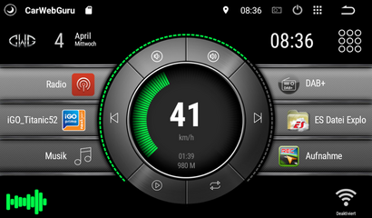

Hab jetzt mal das 10" Radio bekommen und eigebaut. musste etwas umlöten da kein passender Adaptersatz dabei ist. Der große Screen ist genial und würde perfekt in den neuen Duster passen.
Wenn ich ehrlich bin, gefällt es mir nicht. Sieht aus wie ein Tablett, was einfach vors Radio installiert wurde. Sieht in meinen Augen nicht stimmig aus.
Der Meinung bin ich auch. Einfach nur hässlich:kotz2:
Das Radio ist im Lodgy auch nur zum testen eingebaut bia mein Duster kommt. Im Duster passt es dann, da es quasi den ganzen Bereich abdeckt der eigentlich für ein Radio vorgesehen ist. Muss aber noch bis Juli warten, dann gibt es Bilder davon :)
Ich bin jedenfalls gespannt wenn er es im Duster drin hat. Große Displays find ich prinzipiell gut - wenns noch in einem passenden Rahmen integriert ist und nicht absteht - toll - warum nicht?

So, hab mal die version von Hal draufgespielt, mal schauen ob die softwareprobleme dort auch auftauchen. Zumindest hab ich mein radio über die recovery einmal komplett gewiped. RFK macht immernoch mucken, aber damit muss ich halt erstmal leben.
Zwischenfazit:
Die version von Hal9k läuft bei mir stabiler als die malaysk version, aber auch dort kleine Abstriche, so hab ich zb jetzt das "Problem" das die dab app immer starten will und ich das bei jedem start untersagen muss und der Verbindungsaufbau zu meinem wlanstick dauert länger
Hallo Karsten,
hab vor 2 Wochen den Internetstick vom Radio-USB genommen und an einen USB-Anschluß mit Dauerstrom angeschlossen, Radio verbindet sich jetzt über WiFi mit dem Stick. Hintergrund war das durch Rückwärtsgang einlegen und RFK-Aktivierung sich speziell Google Maps aber auch schon mal das Radio aufhängte, bzw. anscheinend nach rausnehmen des Rückwärtsganges nicht wieder ins Netz kamen. Funktioniert seitdem ohne Probleme, durch Stick auf Dauerstrom ist die WiFi Verbindung sofort da. Vermute in der Software sind ein paar Macken, bei mir immer in Verbindung mit Aktivierung der RFK aufgetreten.
Der internetstick ist bei mir von anfang an nicht n einem der radio usb Anschlüsse. Bei mir dauerts jetzt bei der hal9k version der firmware etwas länger als bei der malaysk Firmware, dafür ist der rest stabiler....
