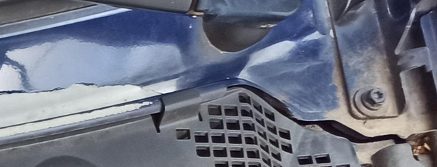

Hallo Dacianer,
bin beim Gucken auf alte Dacias auf folgendes gestoßen (siehe Foto):
1.) Der Gummi an der Frontscheibe unten über die ganze Fahrzeugbreite
scheindt beim MCV I oft abzugehen, wie ist der original befestigt im Werk?
2.) Hab nun schon mehr als einen Dacia MCV I gesehen, wo unter bzw vor
dem Scheibenwischer etweder auf Fahrerseite oder beidseitig der Lack großflächig
abgeplatzt ist und jede menge Grau zu sehen ist.
Ein Eigner (der KFZ-Mechaniker ist, erzählte mir jetzt dass das ein Plasteteil ist und nicht rostet)
Kann mir jemand sagen ob Dacia unter den Scheibenwischer auf gesamter Fahrzeugbreite ein
graues Plasteteil verbaut hat oder ob diese "Wasserrinne" und Scheibenwischerbefestigung
doch eher metallteil ist und zur Karosserie gehört.
Danke im Voraus und
viele Gruesse
fkdca
1.) Ist gesteckt
2.) Das ist komplett aus Plastik. Abnehmen schadet nichts da darunter bestimmt genug kniest ist den man mal entfernen kann.
Das Grau was Du siehst ist die Grundierung. Möchtest Du noch länger was davon haben lackieren (lassen) ....

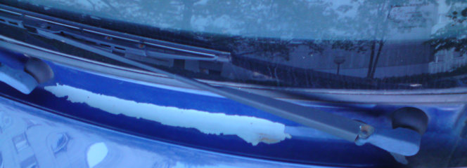

Hi Paddy83 und danke für die Reaktion,
muss mal dumm fragen, man kann sowohl die Teile
neben dem Scheibenwischer locals auch die Ablaufrinne darunter
erntfernen und dann lackieren (lassen) und dann nach
dreck raus einfach wieder reinstecken?
Fänd ich interessant. Danke
Gätte gedacht dass das Teil wo hier der Lackabgeplatzt ist
(links im Bild aus Metall ist oder ist der Scheibenwischer
aucf Plaste montier und die Motorhaube an Plaste angeschraubt?
Bin jetzt etwas verwirrt und würd mich über nen Fingerzeig freuen
Danke im Voraus und viele Gruesse
Hi Zimbi, danke für den Tip,
hab das erst für Spam/Werbung gehalten
aber der mod hat natürlich recht, Magnet
dürfte klären was Metall und was Plaste ist.
manchmal sieht man die einfachsten Sachen nicht :cool:
Kann das an dem Teil auf dem Foto nicht testen,
da ich nur das foto hab, aber werd mal morgen
früh bei uns am dacia gucken wo da metall und
wo plaste ist rein interessehalber.
Hat denn jemand bei den MCV I mal das Plasteteil
ausgebaut und vlt fotos gemacht? so dass man
sich das angucken kann. Den Dreck rausmachen
würde ja Sinn machen...

Das dunkelgraue Teil mit den Löchern ist aus Plastik. Das ist mit so Metalklammern an einer Metalkante befestigt und kann nach oben weg gezogen werden. Dabei kann dann der Lack der Metalkante beschädigt werden und u.U. weiter abgehen. Vielleicht ist das der Grund für die fehlende Farbe an dem Blechteil unterhalb der Frontscheibe?!
Ob unter dem Plastikgitter viel Dreck zu finden ist, ist halt abhängig vom Vorbesitzer. Parkte das Auto Zuhause und auf der Arbeit immer in einer Garage und ansonsten selten unter einem Baum, dann wird nicht viel Dreck drunter sein. Bei einem Laternenparker aus einer Allee wird der Wasserkasten voll sein, sollte der Vorbesitzer ihn nicht regelmäßig gereinigt haben.

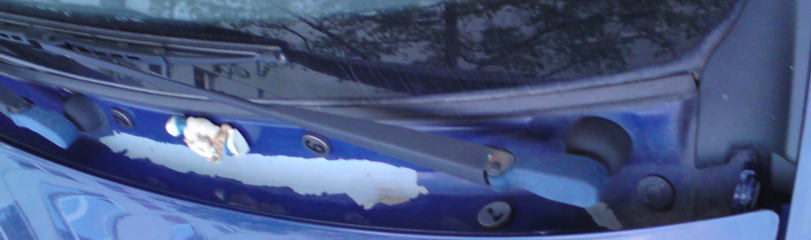

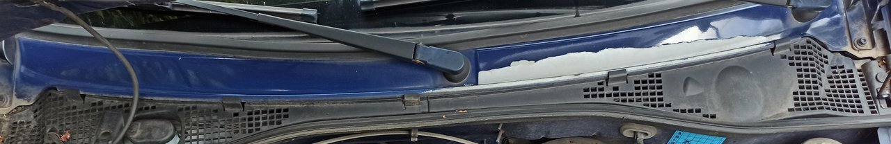

Zu der Rostwanne, habe heut ein besonders schönes Exemplar gefunden
und durfte dann mal mit Magnet und is Metall so siehts aus siehe fotos.
Glaub auch nicht das das von den Halteklammern des Plastegitters für die
Lüftung kommt hat wohl keiner das Laub und den Dreck im Herbst rausgemacht.
FRAGE an die Experten: da sich Lackierer hier nicht lohnt wegen Frontscheibe ausbau und Ausbau Scheibenwischer etc. was kann man
da tun um den Rost der wohl schon unter der Grundierung sitzt zu beseitigen
Mit Verdünnung putzen und Lack drauf alleine wie bei mir unter der Motorhaube wird vlt nur dafür sorgen dass es drunter weiter rostet.
was meint Ihr?
Danke im Voraus und vile Grüße an alle dacianer by heart

Zu der Rostwanne, habe heut ein besonders schönes Exemplar gefunden und durfte dann mal mit Magnet und is Metall so siehts aus siehe fotos.
k.A. wie da jemand auf Kunststoff kommt, das macht dort keinen Sinn.
FRAGE an die Experten: da sich Lackierer hier nicht lohnt wegen Frontscheibe ausbau und Ausbau Scheibenwischer etc. was kann man da tun um den Rost der wohl schon unter der Grundierung sitzt zu beseitigen
Da man dieses Teil kaum sieht würde ich Rost entfernen, grundieren und dann schwarz matt lackieren, wenn diese Lackabplatzer dort öfter vorkommen, vermute ich einen Fehler beim Lackiervorgang im Werk, bei meinem PickUp ist dort allerdings alles i.O.
