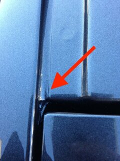

Mangel Dichtmasse Lackrisse am Dach in der Verlängerungsrille der Dachreling zur Heckklappe Duster II
klingt gut hatte letzte Woche auch einen Riss festgestellt (dank des Forums schaut man ja nie hin dort oben). Erste Aussage im ah das haben die doch alle naja Werkstatt Meister meinte dann er nimmt es auf und stellt Garantie Anfrage bei Dacia da es ja direkt am Blech ist. Für mich eigentlich scheiß egal ob es am Blech ist oder nur in der Masse, ich meine das ist ein Riss, das Auto ist ca. 4 Wochen alt da gehört kein Riss hin. Naja Freitag weiß ich mehr.
Ich hasse solche Aussagen... "das haben die doch alle", oder "das ist eben Dacia". Ich bezahle gutes Geld und verlange für dieses auch eine einwandfreie Ware.
Sowas kann ich einfach nicht nachvollziehen und macht mich sauer.
Stimmt. Als sie bei mir meinten, es sei ne Lapalie, sagte ich auch etwas lauter, dass ich wohl von einem Auto mit 5000 Km erwarten kann, dass keine Lackrisse oder sonstiges auftreten. Oder ob ich bei 20.000 km mit abfallenden Spiegeln zu rechnen hätte.
Bei nem düster Phase 2 von nem bekannten der mich belächelte weil ich so nen aufriss wegen der "lackrisse" mache.... bei seinem ist das seit 4 Jahren so und es passierte nix.... bis letzte Woche als er massiven schimmelgeruch im Auto feststellte und den heftigen Wassereintritg hinten links oben genau wo ein tiefer riss in die Dichtmasse seit Jahren geht... Er kozt gerade tierisch ab und meine Empfehlung an alle !!!! Überprüft ob da Risse sind und lässt es ordentlich abstellen den Mangel und seit hartnäckig... es handelt sich um ein schwerwiegenden Mangel!!!!

Karosserie... der Mangel ist eine Falsche Dichtmassse .. die Risse im Lack sind die Folgen sowie das eindringende Wasser...
Hat auch Garantiemäßig nix mit der Lackgarantie zu tuen....

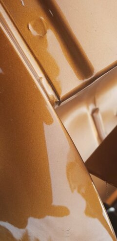

Ich habe nun endlich mal daran gedacht, meinen neuen Duster nach Rissen zu untersuchen und musste leider feststellen, dass ich auf der linken Seite auch einen habe...AH wird kommende Woche informiert.

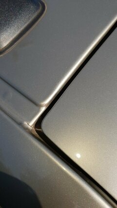

Einen feinen kleinen Riss, circa 1 cm lang, habe ich auf der Fahrerseite an dieser Stelle auch entdeckt. Die Beifahrerseite ist in Ordnung. Das scheint wohl eine Kinderkrankheit der ersten Duster II zu sein.

Es handelt sich um einen lange bekannten erheblichen Mangel durch Verwendung falscher Dichtmasse welche zur Rissbildung im Lack führt welche immer größer werden und es mit der Zeit zu Einwirkungen von Nässe und UV Licht auf die Dichtmasse kommt und nicht selten zu Undichtigkeit und Wassereintritt in den Innenraum des Fahrzeuges kommt !!!
Es besteht umgebender Handlungsbedarf ! Du musst den erkannten Mangel sofort nach Kenntnisnahme dem Händler / Vertragspartner melden und im die Möglichkeit zur Nachbesserung geben ... wichtig sofort melden und dokumentieren !!!
