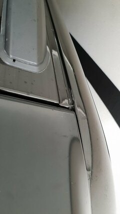

Mangel Dichtmasse Lackrisse am Dach in der Verlängerungsrille der Dachreling zur Heckklappe Duster II

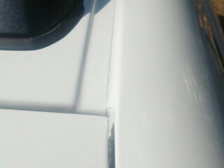

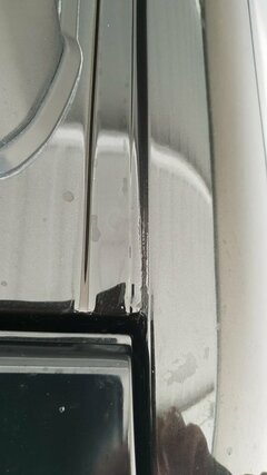

Als ich die Nachbesserung am Fahrzeug bei AH mit dem Servicleiter begutachtete musste ich feststellen dass der Mangel nicht in einem Umfang nachgebessert wurde wie ich mir das für einen Neuwagen vorstelle.
Es wurde über die komplette Länge bis hin zur fahrertüre die Dichtmasse entfernt und gegen eine elastische hochwertige ausgebessert. Jedoch war die lackierung an den klebekanten unsauber ausgeführt so dass an der abklebestell an einem kleinen Bereich die Dichtmasse durchschimmert und an einer anderen Stelle ca 2-3 cm sogar weiß sichtbar war ...
Laut dem Lackierer der dazugeholt wurde muss nochmal nachgearbeitet werden..
Er sagte mir aber gleich dass wenn das ordentlich gemacht werden soll man das bei genauem hinschauen immer sehen wird da er DEN härter weg lassen muss und man das an den stellen sieht wenn neue Dichtmasse rein gekommen ist im Nachhinein. Es aber aufgrund der neuen Dichtmasse und lackierung sowie Grundierung zu keinem Wassereintritg oder Rost kommen wird die haben das schon seit 6 Jahren bei vielen düster gemacht...

ich habe bei unserem Duster mal nachgesehen, da wo die "Rinne" nach hinten zur Heckklappe auslüft habe ich auf der Dichtmasse (noch ) keinen Riss sichtbar.
Oder tritt der woanders auf ?
Habt ihr noch mal ein aktuelles Foto ?

Bei meinem weißen tritt es auch langsam auf (Übergabe war erst am 10.08.).

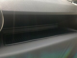

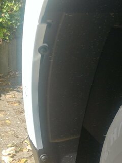

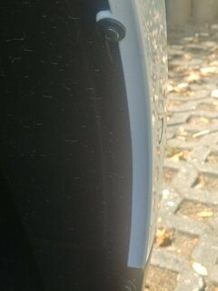

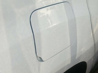

Darüber hinaus wurde in beiden Radläufen vorne nicht sauber lackiert. Im Innenraum die Ablage auf der Beifahreseite nicht sauber eingeklebt (wellt sich) und der Tankdeckel schließt nicht mehr richtig (steht ein kleines Stück raus und hat richtig Spiel).
Habe mein AH am SOnntagabend per Mail und Fotos darüber informiert und um einen Termin zur Begutachtung und Feststellung dieser (Garantie-)Mängel gebeten. Bis heute keine Rückmeldung.

Und wenn ich das Fahrzeug so wie auf den nachfolgenden Bildern übergeben bekomme nach einer Mängelabstellung durch das Autohaus sehe ich das als nicht hinnehmbar ....
Und so etwas habe ich bei einem Neuwagen nicht hinzunehmen bin mir sicher das sieht das Gericht ebenso ...

Vorher zwei kleine minirissi jetzt geht der komplette Lack an der abdeckkante ab.
Bin echt stinkig ... auch wenn der Serviceleiter wirklich nett war und nix dafür kann das der Lackierer da nen Fehler gemacht hat...

Ich gebe denen jetzt die Möglichkeit das sauber hinzubekommen will das einfach sauber gemacht haben . Die bekommen auch die Zeit die sie brauchen ... aber eine saubere Arbeit will ich da abgeliefert bekommen. Ich bin echt nicht kleinlich wenn da ein bisschen lackungerschied ist weil die den härter draussen lasse. Oder kleine staubeinschlüsse oder vergleichbares sage ich nichts aber wenn da die weisse Dichtmasse rausschaut dann begm ich das so nicht hin.
