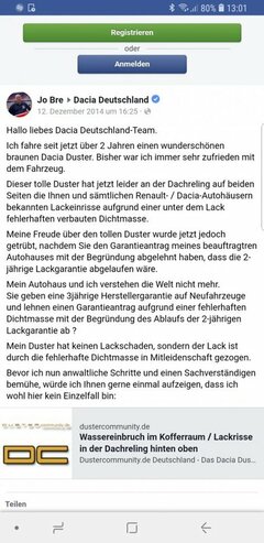

Mangel Dichtmasse Lackrisse am Dach in der Verlängerungsrille der Dachreling zur Heckklappe Duster II

Und weiter wurde mir in meinem AH von dem Werstattmeister vor Zeugen selbst erklärt dass es in der Vergangenheit auch beim Vorgänger häufig zu dem Problem mit der Dichtmasse gekommen ist von dacia eine Problemlösung gibt und es zu wassereinbruch gekommen ist !!!!
Also ich interpretiere da definitiv nix hinein sofern das ist faktisch so !
Deshalb von einem kleinen kosmetischen lackproblem zu reden ist in diesem Fall falsch!
Deshalb fällt das Problem auch nicht unter die lackgarantie !
