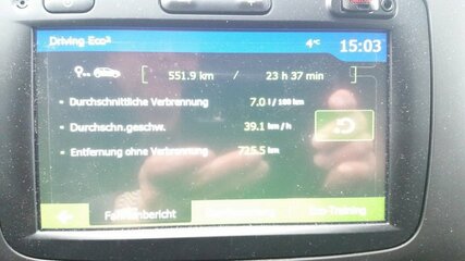

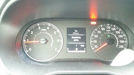

2 Km gefahren und bei 80 Km/h Höchstgeschwindigkeit ist Ende. Ach ja da ist er ja wieder der ach so liebgewonnene orange Schraubenschlüssel. Fehlermeldung: Einspritzung überprüfen. Kilometerstand 14.200 und der nächste Werkstattaufenthalt steht an.
Sonntag versaut. Da hilft auch kein 100.00 Euro Gutschein von Dacia mehr um die Stimmung für Renault oder Dacia bei guter Laune zu halten.
Die Fahrzeuginfo zeigt auch traumhafte Werte an. 551.9 Km gefahren und 725. 5 Km ohne Verbrennung.
