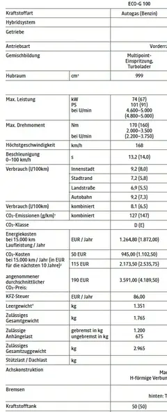

Hallo, ich habe die letzten 2 Male den LPG-Tank komplett leer gefahren, sodass er auf Benzin umgesprungen ist. Hab dann über 50 Liter LPG rein bekommen. Laut Anleitung hat der D3 einen 51 Liter Tank und wird zu 80% befüllt. Dürften also um die 40 Liter sein und nicht 50. Sind die angegebenen 51 Liter das Netto-Tankvolumen? Oder stimmt da was nicht?

Gas Tank Größe bei einem 2019er
Aus der Preisliste zum Zeitpunkt deiner Bestellung. Dein Tankzertifikat was der Verkäufer dir ausgehändigt hat sollte es genau wissen.
Das ist kein Grund sich Sorgen zu machen.
Mein Rekord sind über 34 in den 30 Liter-Tank.

Jedenfalls ist er nicht mehr auf LPG gefahren.
Das sagt halt nichts über die tatsächliche Füllmenge zu dem Zeitpunkt aus, welches Kriterium zur Umschaltung auf Benzin genutzt wird und welche Toleranzen es da gibt wäre evtl. interessant.
