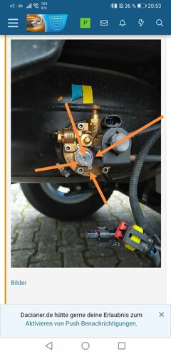

Am Multiventil sind zwei Stecker.
Ist eins der Steckergehäuse das Problem oder ist es der Tankgeber bzw. das Magnetventil selbst?
Zwei- oder dreipolig?
Ein Bild des/der defekten Teile wäre hilfreich.
05_multiventil_tankanzeige-jpg.101241

Wenn man wüßte, was genau defekt ist, findet sich eventuell ein passendes Ersatzteil aus dem LandiRenzo Lieferprogramm.

Wenn du einen dreipoligen Tankgeber (Hall-Geber), wie er auch auf meinem Bild zu sehen ist und bei Dacia OEM Anlagen verwendet wird, könnte eine Lösung so ausehen:

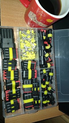

Die Stecker gibt es günstig bei Aliexpress oder Ebay. Stichwort Amp stecker
