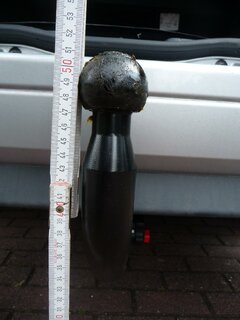

Da bereits hier in diesem Thread über die Höhe der AHK diskutiert wurde anbei ein Foto, Mitte des Kugelkopfes etwa 49 cm. Das Fahrzeug ist leer, der Reifenluftdruck allerdings erhöht auf 2,5 barü. In der Montageanleitung wird die Mitte Kugelkopf mit 350 – 420 mm angegeben.

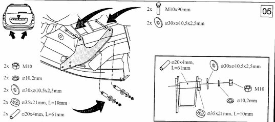

In der Einbauanleitung wird nur der linke Träger beschrieben wie der eingebaut wird. Der rechte nicht. Aber auf der rechten Seite gibt es einen Unterschied zu links und zwar ist rechts die Vertiefung vom Ersatzrad geschätzte 8 cm vom dem Träger weg wo das Trägereisen angeschraubt wird.
Eine 90er Schraube muss von links nach rechts durchgesteckt werden. Aber genau das geht nicht. Auf der linken Seite funktikoniert das, da ist genügend Platz.
Wenn ich die Schraube anderst Herum hineinstecke, dann würde es funktionieren aber es entspricht dann nicht der Einbauanleitung.
Ich hoffe dass ich mich verständlich ausgedrückt habe. Kann man nur verstehen wenn man es selbst schon gemacht hat. Vielleicht hat jemand schon die Erfahrung gemacht. Würde mich gerne austauschen.
Ich versuche das Bild der Einbauanleitung hier hereinzustellen damit das deutlicher wird.
Hie das Bild aus der Anleitung.
im linke Bild sieht man die MOntage des Träges auf der linken Seite. (Darunter ist zur Orientierung das Auspuffrohr zu sehen)
Auf der rechten Seite ist aber der Platz nicht da um die 90er Schrauben durchzustecken. Der Platz zwischen Träger und Kofferraumvertiefung ist ca. 7-8 cm.
Bin Dankbar für jeden Tipp
Thomas
Ich weiß was du meinst, ich hatte auch erst gedacht das es so rein müsste, dann hat der Monteur es aber anders herum reingesteckt, so wie es funktioniert. Da wollte ich schon etwas dran aussetzen und habe dann aber entdeckt das er sich nur an der Sprengzeichnung orientiert und da sah es dann so aus als wäre es richtig. Ich habe dann doch nichts mehr dazu gesagt. Letztendlich war es auch symmetrisch und sah gut aus. Die Angaben zu den Drehmoment Einstellungen zu den einzelnen schrauben kamen mir zum Teil sehr locker vor...

ich habs, nach Rücksprache mit der Lieferfirma, anderst herum rein gesteckt und verschraubt. Die Kupplung ist dran, es fehlt noch die Elektrik.
Hab 3 Stunden dafür gebraucht. Auf der Montageanleitung steht eine Stunde.
Wenn ich es jetzt noch mal machen müsste, dann würde ich es auch in einer Stunde mache. Aber so es es ja immer......
