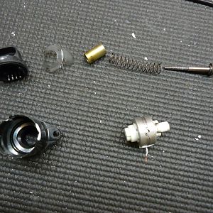

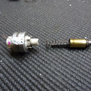

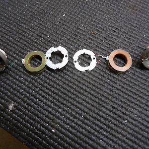

Außerdem heut mal das alte LLRV zerlegt hat mich mal interessiert wie das aufgebaut ist, sollte man nur machen wenns nicht mehr gebraucht wird,
danach ists hinüber.
Was mir nicht so klar ist wie der Ventikopf mit Messinghülse der mit der Feder auf Spannung gehalten wird, sich durch das Magnetfeld der beiden Spulen
rein und raus drehen soll, denn mit rein oder rausschieben ist da nichts.
Anscheinend war das Teil OK
Spule1: Äußere Kontakte 50 OHM
Spule2: Innere Kontakte 50 OHM
Im übrigen läßt sich die Ventilstange verstellen, so das man den Bypass der Drosselklappe soweit möglich verschließen kann beim Anbau.

Na das ist ja wie Weiterbildung
Sind also 2 Spulen und deren Anordnung plus Konstruktion des Ganzen ein Hallgeber und (Schrittmotor)
Also sendet der Computer ein bestimmtes Signal (Spannung, Frequenz) und regestriert die Veränderung
am Sensor und gleicht das nach einem bestimmten Parameter ständig aus aus um den bestmöglichen
Motorlauf zu gewährleisten?
Ist das in etwa so richtig was ich da schreibe.
Da kann man mit herkömmlichen Multimetern wohl nicht viel messen.

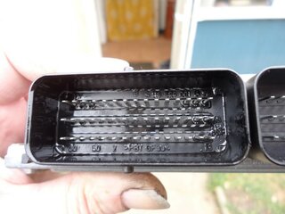

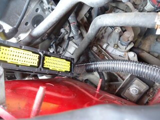

So, am We mal dazu gekommen die Leitungsverbindung Klappenpoti zum Steuergerät durchgemessen
und dabei Wasser? im unteren Steckverbinder vorgefunden:(
Wie das da reinkommt bei den Spritzwasserdichten Steckern gibt mir Rätsel auf.
Alles schön trocken gelegt und festgestellt das an diesem Stecverbinder nicht die
Leitung vom Klappenpoti liegt, die Steckerleiste ist 2x 45pol. aufgeteilt.
Die Leitung zum Poti ist OK und auch die Widerstandswerte des Potis ändern sich bei Betätigung.
Bleibt also nur das Steuergerät als Fehlerhaft zu erklären und die Frage ob man mt der
Ersatzteilnummer ein Plug and play durchführen kann.DSC03460 (Medium).JPG DSC03463 (Medium).JPG DSC03460 (Medium).JPG
