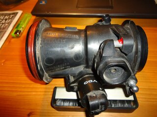

Das Auto meiner Frau Logan Mcv 2007 1,4 MPI hat seit dem Frühjahr folgendes Problem.: Beim Gasgeben geht generell immer die Drehzahl im Stand wenn man auf das Pedal tritt sofort und gleich auf Drehzahlen zwischen 2000 bis 3000 U/min, soll heißen man kann beim Anfahren das Gasgeben fast überhaupt nicht dosieren. Läuft ansonsten ganz normal in allen anderen Betriebszuständen, Benzinverbrauch wie immer 6-7Liter.
Gecheckt habe ich als erstes den Gaszug ,der klemmt nicht.

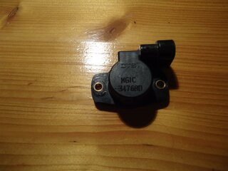

Elektroniches Gaspedal hat der nicht. Heute mal die Drosselklappe ausgebaut die geht leichtgängig und nicht verschmutzt. Am Drosselklappengehäuse sitzen zwei Fühler oder was auch immer, das eine ist das Drosselklappenpoti, dieses hab ich Ohmmäßig durchgemessen, in 3 Messungen an den 3 Pins untereiander hab ich 3 unterschiedliche Werte, wäre es ein normal Poti mit Mittenabgriff müßte bei einer Messung nahe 1 Ohm herauskommen ist aber nicht so.
Ob das Poti anders aufgebaut weiß ich nicht, könnte man aber auf Verdacht kaufen.

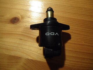

Der zweite Sensor VDO aus Mexico:lol: ist mir unbekannt was der können muß.
Und nun sagt mir mal ob ich auf dem richtigen Weg bin.

Nun Bilder den die sagen ja mehr als Worte

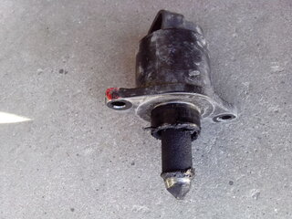

Normalerweise verdreckt das Teil, was z.B. dazu führt, daß der Standgas nicht mehr schön geregelt werden kann, bei dir ist aber alles so sauber.
Das Teil von VDO schaut mir nicht original, und zu neu/sauber zu sein. Gab es schon Rep.versuche?
Bei mir hat es nach 145tkm so ausgeschaut (und die Kiste lief noch ganz gut):
Naja sauber weil mt Lappen abgewischt und nein keine Reparaturversuche bis hierhin, würde nur gerne wissen wissen was dieses Teil machen muß, hab zwar ein " Bastelbuch" aber die Schalpläne sind eine Katatrophe:)

nach 2 Stunden mit Gogle und die schrecklichen Schaltpläne studiert denke ich mal das Poti kaputt und das Leerlaufregelventil ?
@Basic kann man das Teil rein und raus schieben oder ziehen bzw. ist das leichtgängig?

Du hast die Fehleranalyse ja schon gut hinbekommen...
Das Teil kostet nicht die Welt,- in anderen Foren wird es ebenfalls als Fehlerursache
beschrieben
Wie funktioniert eigentlich ein Leerlaufregelventil? - VAGBoard
.... und ja,- den Bolzen kannst Du vorsichtig bewegen,- geschieht im Betrieb elektromagnetisch - vom Steuergerät.
Wichtig ist auch die kegelförmige Spitze,- vorne am Bolzen,- wenn die nicht richtig im Sitz (Bohrung/Durchlass) schließt, kann es ebenfalls zu unregelmäßigem Leerlauf kommen.
Gruss Nobby
