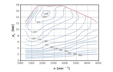

Ganz interessant ist in dem Zusammenhang das Muscheldiagramm mit dem spezifischen Verbrauch.
Hier Beispielhaft für einen Turbodiesel:

Wie ist die Gaspedalstellung im 6 Gang in der Ebene um die 100km/h zu halten?
