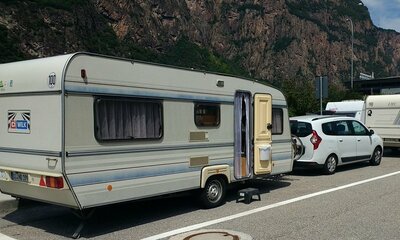

IMG_20170730_122244954~2.jpg Hallo, ich war im Juli mit unserem 1,6l 102 PS, 4 Personen, Vorzelt mit Stahlgestänge, Proviant, 4 Fahrrädern und unserem 1200kg Wilk Wohnwagen an der Adria (Venetien). Inkl. Brenner und Fernpass. Ich war nie am Limit, nie der langsamste, Spritverbrauch auf den 2100km waren 11,1l. Ich war überrascht, was für ein unproblematisches Zugfahrzeug der Lodgy ist. Natürlich muss er bei 12% Steigung auch etwas gedreht werden, aber extrem belastet schien er nie. Ich musste auch die S&S deaktivieren, denn nach Bergetappen hat er entspannt beim nächsten Stopp abgeschaltet. Bei Deinem Motor würde ich bei öfter geplanten Alpenquerungen bis ca. 1000kg zGG suchen (im Flachland würde ich bis 1200kg gehen), und wünsche dann viel Erfolg.

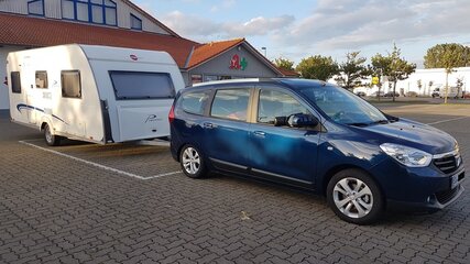

Unser Wohnwagen steht übrigens zum Verkauf.
Bürstner Premio 490TL - Einzelbetten und Rundsitzgruppe
Leergewicht: ca.1040Kg
Zulässiges GG: 1300Kg (Ist aufgelastet)
Zulässiges GG normal: 1200KG
LüA: 7.11m
Aufbau: 5.64m

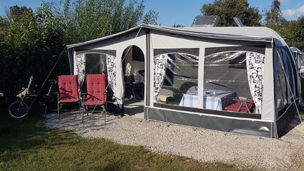

Mit Zelt und frischem TüV/Gas-TüV
EZ: 08/2011
