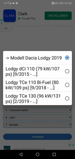

Bin jetzt kein Experte aber bin der Meinung dass der TCe110 genauso wie der TCe100 4 Zylinder hat. Wobei der Hubraum beim 110 irgendwo bei 1198ccm und der des TCe100 bei 1332ccm liegt.ps 108 zu 102.
Gibt da nur die drei zur Auswahl.
Denke mal das ist der tce 115 der vom tce 100 abgelöst wurde? Oder ist das der Sauger?

sollte wohl SCe 110 heißen.
wenn man den aufbau der webseiten unterbezahlten aushilfskräften überlässt....

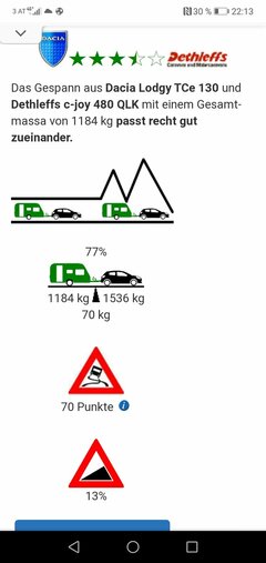

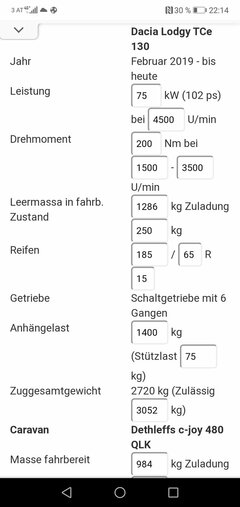

Hab jetzt alles händisch mit den mir bekannten Daten vom TCe100 eingegeben. Zuladung je 250kg auf Auto und WW verteilt. Sieht nicht mehr ganz so schlecht aus.

Hab auch gerade geschaut, allerdings auf der niederländischen Seite (caravantrekker.nl)
Der Lodgy ist auch da mit dem TCe100 Motor nicht gelistet, wohl aber der Duster TCe100.
Das Alko ATC ist sicher ein sinnvolles Extra und erspart euch vielleicht die eine oder andere Schrecksekunde.
