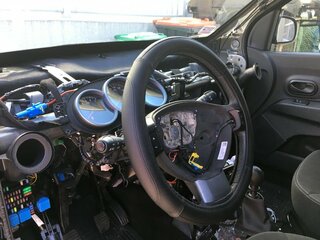

Es wurde ein neuer Gebläsekasten auf Garantie bestellt und das Armaturenbrett wurde ausgebaut.
Ich war gestern in der Gegend und habe mal vorbeigeschaut, mein Lodgy sieht gerade so aus :)

Interessant wie es unter so einem Cockpit ausschaut. Danke fürs Foto. Also wenn die bei mir sowas gemacht hätten, wenn nötig, dann hätte ich die Gelegenheit gleich genutzt und das Cockpit MATT lackiert um die Spiegelungen zu minimieren.
