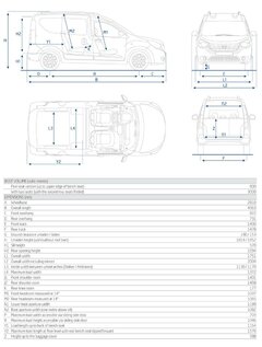

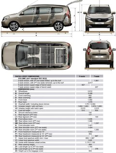

Das ist das Maß, welches für einen Camperausbau sehr viel wichtiger ist als alles andere, denn dort hinten drinnen tobt das Camperleben:kuscheln::prost::D
Dokker Maß "H2" = 1094 mm
Lodgy Maß "Z" = 894 mm
