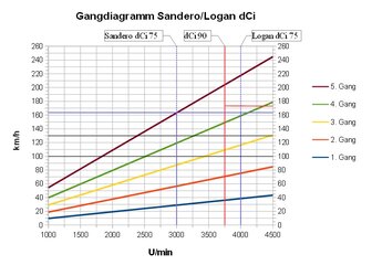

Beispiel: Landstraße LKW 65 km/h im 4. Gang hinterhergetuckert, zum Überholen besser in den Dritten zurück, bei gut 100 km/h ist Sense, - Schalten
past nicht zum gangdiagramm
Und wenn einer meint mit 2000rpm beim 260NM Diesel zu überholen dann sind das in diesem moment auch nur 75PS...
warum so negativ?
es sind ja dann immerhin schon 75PS, und es werden dann auch mehr.
manche dacia haben maximal 75PS.
