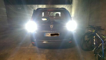

@lodger
Es gibt die Möglichkeit die 2.RFL nachzurüsten!
'n Abend nocheinmal
Bin tief beeindruckt, von den vielen hilfreichen Hinweisen. Das mit dem Nachrüsten des Rückfahrscheinwerfers ist das, was ich mir erhofft hatte. So viel Elektogefummel traue ich mir schon noch zu, zumal die Beschreibungen erfreulich deutlich auch für Dummies sind. Vielen herzlichen Dank dafür.

verlinke doch gleich die seite mit allen drei umbauanleitungen: Einloggen
Hallo John-Doe - danke für den Link!
Der Dokker ist achtern genauso ausgestattet.
Die Ausbaulösung zur 2. Leuchte ist im Lodgy-Forum gut beschrieben, bebildert + gut machbar. Sehr ausführlich.
Die Suchfunktion findet nichts vergleichbares für den Dokker.
Ist die Lösung dort gleich - ähnlich oder anders?
Wer hat Erfahrungen + Tipps?
