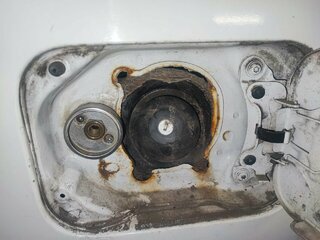

Blech bei Tankeinfüllstutzen fast abgerostet
Eventuell, weiß nicht ob das geht, könnte man ein Blechteil nachformen und über über das durchgerostete setzen. Dazu muß nicht unbedingt geschweißt werden. Es gibt einen speziellen Kleber um Metallteile fachgerecht zu verkleben. Dieser Kleber, weiß nicht wie der heißt, wird auch zum Verkleben von metallenen Karosserieteilen verwendet.
Jede Art von Aufdoppelung hat das Problem das es 1) dahinter unbemerkt weiterrosten wird und 2) so ein Spalt (der nicht ausbleibt) zusätzlich Wasser zieht und die Rosterei geht munter weiter.

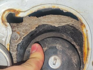

mein Logan MCV Bj 2013 hat da vor zwei Jahren auch das Rosten angefangen. Hab das noch rechtzeitig in den Griff bekommen. Sobald der Wasserablauf verdreckt ist und sich das Wasser zwischen Blech und Stutzen sammelt, fängt es schon zum Gammeln an. Darum schau ich regelmäßig ob da was verdreckt ist.
Was auch passieren kann, dass das Blech dahinter, in dem der Tankstutzen selber sitzt, rausrostet. Da könnte ich zwar eine dickere Unterlegscheibe reinmachen, aber das wäre nicht von Dauer.

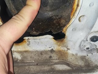

Das sieht zumindest so aus, als würde der Tankeinfüllstutzen halbwegs in der Position bleiben, selbst wenn das Belch abgerostet ist - sehe ich das richtig - oder besteht Gefahr, dass sich das ganze losrüttelt und dann unten beim Tank wo undicht wird?
Solange es nur locker ist, könnte ich damit leben...
Aber bei dir schaut es schon echt wild aus:o!

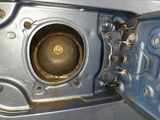

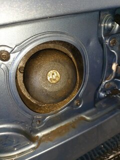

HALLO JUNGENS , heute hab ich an EUCH gedacht ....
SO SCHAUT DAS BEI MEINEM DOKKERINO (´13) AUS , aber rosten tut da nichts .... habe heute mal von etwas weiter weg mit der WASSERLANZE den Dreck rausgespühlt ...
